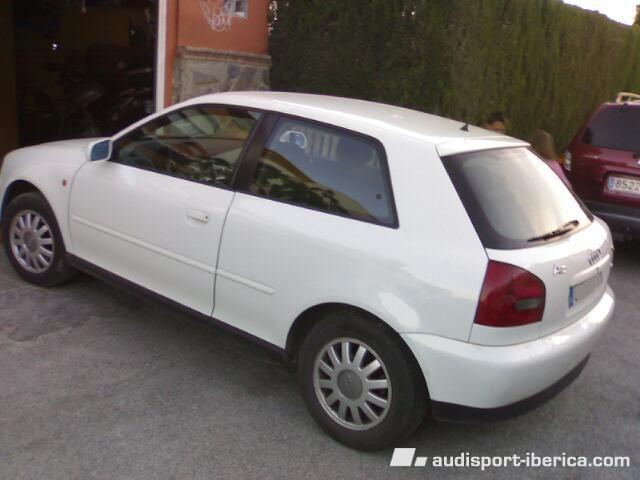

Dj TaLi Publicado 3 de Diciembre del 2009 Denunciar Publicado 3 de Diciembre del 2009 Hola a todos los forer@s. Tenia muchas ganas de crear este post pero por falta de tiempo no e podido hacer fotos de la evolucion de mi culohuevo. A continuacion os pongo todas las fotos desde que lo compre hasta la actualidad, pasando por todas las modificaciones (paragolpes, llantas, faros, mecanica, asientos....) Para empezar os pongo un par de fotos del coche cuando todavia no era mio, estaba barajando la posible compra y aunque yo solo queria un 130cv rest, por el camino de la instensa busqueda me encontre este a un precio irresistible.... Responder

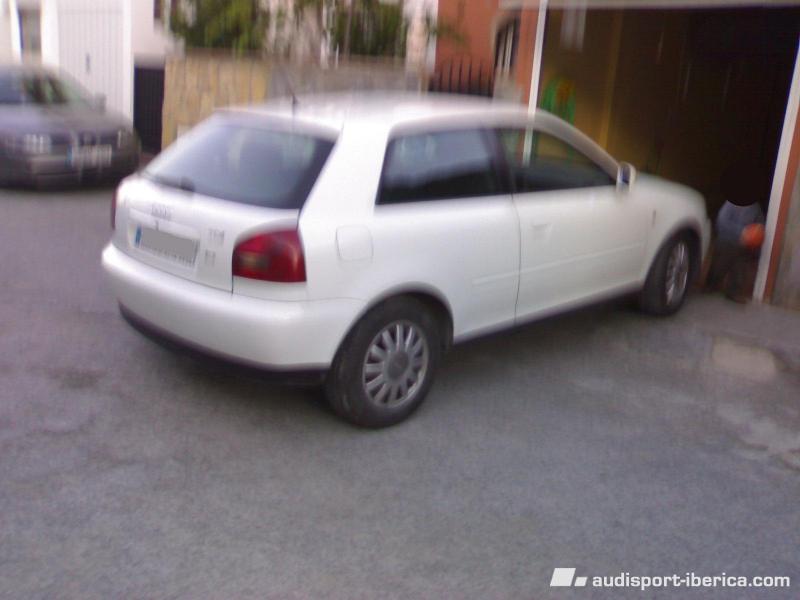

Dj TaLi Publicado 3 de Diciembre del 2009 Autor Denunciar Publicado 3 de Diciembre del 2009 Aqui la segunda foto.... como podeis observar el coche no tiene nada de bonito... solo el chasis... porque llantas feisimas, pilotos, faros.... bfff lo unico que me gustaba era que su anterior dueña lo tenia muy limpito... Responder
a3_zR Publicado 3 de Diciembre del 2009 Denunciar Publicado 3 de Diciembre del 2009 Felicidades por el huevo! Cuentanos un poco de el, que motor lleva y que mod's tienes pensado hacerle y pon mas fotos que es lo que nos gusta jaja Sin duda, el primer paso creo que son los pilotos traseros/delanteros restyling, es como tener un coche nuevo cuando los llevas puestos!! Saludos compañero! Responder
