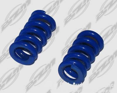

mingobusti Publicado 27 de Septiembre del 2011 Denunciar Publicado 27 de Septiembre del 2011 (editado) Una lastima para los sportback, he mirado algunos modelos pero se pasan de largo o quedan cortos. Lo bueno que para el 8P si que funciona salvo con temperaturas bajas, lo que podriamos probar es con los muelles de 44mm en color verde(mas flojico) y a ver si con mas recorrido lo impulsa mejor. Lo malo 20 muelles minimo. Saludos! Editado 27 de Septiembre del 2011 por mingobusti Responder
galanot Publicado 28 de Septiembre del 2011 Denunciar Publicado 28 de Septiembre del 2011 Una lastima para los sportback, he mirado algunos modelos pero se pasan de largo o quedan cortos. Lo bueno que para el 8P si que funciona salvo con temperaturas bajas, lo que podriamos probar es con los muelles de 44mm en color verde(mas flojico) y a ver si con mas recorrido lo impulsa mejor. Lo malo 20 muelles minimo. Saludos! Pues sí, hay que probarlos. Y no podemos conseguir una muestra como con los azules que me llegaron a mí? Es una pena que fallen en frío, la verdad, porque iba de cine. Además, en breve me iré a vivir a París y allí en invierno el portón no se me levanta ni con viagra xD Responder
mingobusti Publicado 28 de Septiembre del 2011 Denunciar Publicado 28 de Septiembre del 2011 Una lastima para los sportback, he mirado algunos modelos pero se pasan de largo o quedan cortos. Lo bueno que para el 8P si que funciona salvo con temperaturas bajas, lo que podriamos probar es con los muelles de 44mm en color verde(mas flojico) y a ver si con mas recorrido lo impulsa mejor. Lo malo 20 muelles minimo. Saludos! Pues sí, hay que probarlos. Y no podemos conseguir una muestra como con los azules que me llegaron a mí? Es una pena que fallen en frío, la verdad, porque iba de cine. Además, en breve me iré a vivir a París y allí en invierno el portón no se me levanta ni con viagra xD El tio me dijo que los tenia que pedir a fabrica y que no tenian ninguno de muestra. Yo con los de 38mm me conformo pero si quereis probamos con los de 44mm (sin arandelas)... Los de 38mm azules comprimen max. 15mm quedando el muelle en 23mm comprimido. Los de 44mm azules comprimen max. 18mm quedando en el muelle en 26mm comprimido (no se si cerrara el porton) Los de 44mm verdes comprimen max. 22mm quedando en el muelle en 22mm comprimido (este es posible que cierre bien el porton) Ustedes diran. Saludos! Responder

Chos Publicado 28 de Septiembre del 2011 Denunciar Publicado 28 de Septiembre del 2011 (editado) Como aún no me han dado el coche no puedo medirlo, alguien que tenga un SportBack y un metro a mano que me resuelva una duda Según ha publicado algún forero estos son los datos del de serie: A3 Sportback 8P4 827 552 B Carrera [mm]: 197,5 Diámetro exterior: 8 mm Diámetro exterior: 18 mm Fuerza de eyección [N]: 410 Lado de montaje: ambos lados Longitud: 531 mm Número de piezas necesarias: 2 Peso: 0,256 kg Pintura: negro Siendo así si, no lo entiendo mal esto quiere decir que 531 mm es lo que mide en su máxima extensión, y 197,5 el recorrido que hace hasta cerrarse del todo, lo cual quiere decir que cerrado mide 531-197,5=333,5, esto es así?? Si es así, este podria ser un buen candidato, 321 827 550 B o 321 827 550 F, es de un Passat pero no se el año ni si es familiar o no (creo que es un modelo antiguo), alguien que tenga el ETKA que lo mire. características Carrera [mm]: 210 Diám. carcasa: 18,5 mm Diámetro 1: 8 mm Fuerza de eyección [N]: 480 Longitud total: 539 mm 539-210=329, osea que cabe una vez cerrado, de echo no llegaría a cerrarse del todo, extensión total solo 9mm más, que si excede la abertura y puede sufrir se podría cortar, y fuerza pasamos de 410 a 480. como lo veis?? Editado 28 de Septiembre del 2011 por Chos Responder

mingobusti Publicado 3 de Octubre del 2011 Denunciar Publicado 3 de Octubre del 2011 (editado) Me aburro esperando... Y estos muelles de embrague? Hay amarillos, rojos y azules.. http://www.motosrochelambert.com/index.php?cPath=26_63_69&osCsid=8aacda6d7df41ef1749ae79779c84433 Saludos! Editado 3 de Octubre del 2011 por mingobusti Responder
mingobusti Publicado 3 de Octubre del 2011 Denunciar Publicado 3 de Octubre del 2011 Y este!!! Entra seguro y de longitud iria bastante bien. Y a 2 eeeeuros.... Diámetro ext. 13 mm. Diñametro int. 9.40 mm. Longitud 41 mm. http://motosdecoleccion.com/tienda/product_info.php?cPath=23_146&products_id=1431&osCsid=33273cb95439a4985f6b0c4df74c848f Responder
galanot Publicado 4 de Octubre del 2011 Denunciar Publicado 4 de Octubre del 2011 Me aburro esperando... Y estos muelles de embrague? Hay amarillos, rojos y azules.. http://www.motosrochelambert.com/index.php?cPath=26_63_69&osCsid=8aacda6d7df41ef1749ae79779c84433 Saludos! No es que sea yo ningún experto en muelles (alguien lo es??), pero me da a mí que éste es demasiado corto y con una espiral excesivamente gruesa. Me recuerda a los rojos que desechamos... pero bueno, puedo estar equivocado... A todo esto, ¿sólo se pueden comprar en grandes cantidades? No hay ningún sitio donde nos vendan 2 ó 3 parejas distintas para hacer pruebas? creo que sería lo suyo Responder
claverias23 Publicado 4 de Octubre del 2011 Denunciar Publicado 4 de Octubre del 2011 si sabe alguien de algun sitio o algo que lo mire por favor.. yo estoy harto de ir pidiendo discos de embrague por talleres creo que me e recorrido todos de la zona de valencia..y mas harto estoy de abrir el maletero y que solo se abra un palmo y diga uuuuuuyyy casi!! jaja weno va aver si acabamos con este tema ya xeeeeeee un saludooooooooo Responder
mingobusti Publicado 4 de Octubre del 2011 Denunciar Publicado 4 de Octubre del 2011 Me aburro esperando... Y estos muelles de embrague? Hay amarillos, rojos y azules.. http://www.motosrochelambert.com/index.php?cPath=26_63_69&osCsid=8aacda6d7df41ef1749ae79779c84433 Saludos! No es que sea yo ningún experto en muelles (alguien lo es??), pero me da a mí que éste es demasiado corto y con una espiral excesivamente gruesa. Me recuerda a los rojos que desechamos... pero bueno, puedo estar equivocado... A todo esto, ¿sólo se pueden comprar en grandes cantidades? No hay ningún sitio donde nos vendan 2 ó 3 parejas distintas para hacer pruebas? creo que sería lo suyo Si, el de arriba no creo que valga y no es para arriesgarse sin saber las medidas pero el segundo tiene la medidas casi iguales a los de Vikingo y los venden sueltos, al igual me los pillo y hago pruebas con los de serie: http://motosdecoleccion.com/tienda/product_info.php?cPath=23_146&products_id=1431&osCsid=33273cb95439a4985f6b0c4df74c848f si sabe alguien de algun sitio o algo que lo mire por favor.. yo estoy harto de ir pidiendo discos de embrague por talleres creo que me e recorrido todos de la zona de valencia..y mas harto estoy de abrir el maletero y que solo se abra un palmo y diga uuuuuuyyy casi!! jaja weno va aver si acabamos con este tema ya xeeeeeee un saludooooooooo Claverias los muelles de embrague que has probado que longitud tenian? Este que pongo es de 41mm Saludos! Responder
