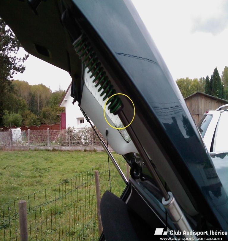

audikick Publicado 30 de Octubre del 2011 Denunciar Publicado 30 de Octubre del 2011 Bueno he estado viendo en el foro de Leon mk1 y he visto un tutorial de maleteros automaticos del Golf 4 (pero para coches con apertura mecanica, no electrica, pero ese paso no nos hace falta.) Usan el amortiguador de casa (500Nm), el muelle verde, el tope del sirocco y segun eso sube bien. No especifica cuantos nm tienen los muelles pero se ve que son los largos y gordos (poniendo arandelas para que no se suba al capuchon). En este post podeis ver el tutorial, no se como insertarlo aqui directamente: http://www.clubseatleon.net/viewtopic.php?f=2&t=65927&start=135 El muelle verde largo con las arandelas a cada lado (sera el de 25, no ?) espero haberos ayudado un poco. s2 Responder

mingobusti Publicado 30 de Octubre del 2011 Denunciar Publicado 30 de Octubre del 2011 Buenas... Mañana tengo que ir al concesionario para otras cosas y mirare de nuevo los topes del scirocco y su precio. Puede que le ayude al muelle a impulsarse mas... Vikyngo los muelles azules que tengo son de 44mm x 16mm y no tienen fuerza, si mañana esta abierta la tienda, me pasare y los descambiare por los azules de 44mm x 20mm, aparte le pedire otra medida. Teneis alguna idea de otro posible muelle que pueda ir bien? Si no ire a por todas y pillare el verde de 76mm x 25mm con 851N, un señor muelle que levanta todo lo que se le ponga por delante. Saludos! Responder
audikick Publicado 31 de Octubre del 2011 Denunciar Publicado 31 de Octubre del 2011 Si ves a por todaaas !!! Ese es al muelle que tiene el golf de la foto de arriba. Responder
