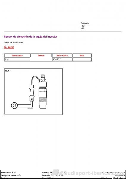

Hola hoy me ha pasado que el coche no me acelera, igual que cuando falla el caudalimetro y la luz que marca en el cuadro la resistencia de los calentadores va parpadeando cuando circulo con el coche, el coche me indica un error que no se que significa
pone en ingles NEEDLE LIFT SENSOR G8O.Si alguno sabeis que significa y me podeis ayudar,el coche es A4 B5 1.9 Tdi 110 Cv.
de Marzo del 98 y el codigo del motor AFN
Publicado (editado)
post-36842-1259875576.jpg00542 - Sensor de elevación de la aguja del
inyector
Aire en sistema de combustible, nivel bajo de combustible,
cableado, sensor de elevación de la aguja del inyector
te dejo esto por si te ayuda esta sacado del autodata saludos
Editado por ferchir
Voy a quitar la tapa de plastico y mirar debajo,creo que en el primer inyector lleva un cable que va a un conector
mirare a ver si el cable se a rozado o el conector esta flojo.
Gracias por la informacion :thumbsup:
inyector
Confirmado,he quitado la tapa que cubre el motor y en el tercer inyector uno de los dos cables que lleva
esta roto,el problema es que casi esta al ras del inyector,no se si se podra soldar con estaño,el fallo que
me daba es ese,lo he sujetado con cinta aislante haciendo contacto lo he puesto en marcha y funciona
perfectamente.
