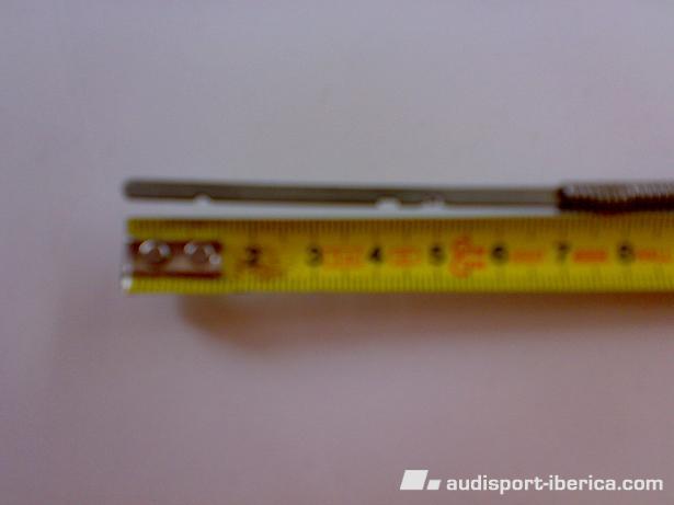

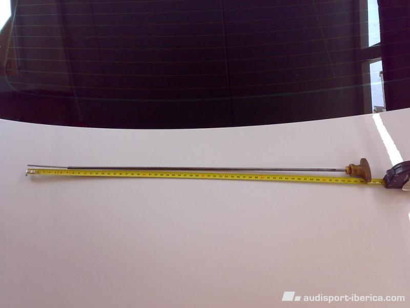

calcita Publicado 5 de Diciembre del 2009 Denunciar Publicado 5 de Diciembre del 2009 Lo que lleva patillas es el tapón. Sigue montando el conducto de la varilla -para el vaciado por aspiración- cerrado con tapón. Lo dela lecturra en el MMI es un autentico coñazo. Para que lo ponen si tienes que abrir el capó a la fuerza y encima que este el aceite caliente... He intentado comprar una varilla en AUDI, pero no viene en el despiece, no la tienen. Lo que si me han mostrado es el util de taller que usan los mecánicos (Una varilla adaptable). Me he fabricado una adaptando la varilla de un C5.- Cualquier otra podría adaptarse tambien- no para llevarla puesta, pero si para medir con precisión, sobre todo en cambios de aceite. La longitud total de varilla hasta el tope-base del tapón es de 57.2 mm. Claro que necesitais las distancias de MAX y MIN, que no tengo ahora a la vista. Si alguien las necesita, que me lo diga. Responder
Modegar Publicado 5 de Diciembre del 2009 Denunciar Publicado 5 de Diciembre del 2009 Calcita, serias tan amable de poner una foto de la varilla "numero de referencia de la varilla del C5 y las medias con el max y min que te han dado .¿ Donde hay que insertarla para hacer la medicion? Gracias Responder

calcita Publicado 8 de Diciembre del 2009 Denunciar Publicado 8 de Diciembre del 2009 A ver: os voy a dar las medidas válidas, que el otro dia de cabeza metí la pata... Deciros que vale CUALQUIER varilla que sea flexible. Yo use la de un C5 (el anterior) gasolina porque la tenía a mano y me vino que ni pintada. La longitud libre de la punta de varilla al tope de goma o plástico (tirador) debe ser de 53,7 mm (ojo que el otro día lo puse equivocado). Yo, en la varilla del C5 tuve que cortar algo de goma del tirador para conseguir esta longitud. Pero, repito, podeis usar cualquier otra mas larga. MEDIDAS DE LAS MARCAS MAX y MIN.: La medida de MIN. la establecemos a 13 mm (1.3 cm) de la base de la varilla (marcandola, serrandola, etc). En el C5 casi coincide (-1mm). La señal de MAX la establecemos a 50 mm (5.0 cm) de la base de la varilla. Responder
