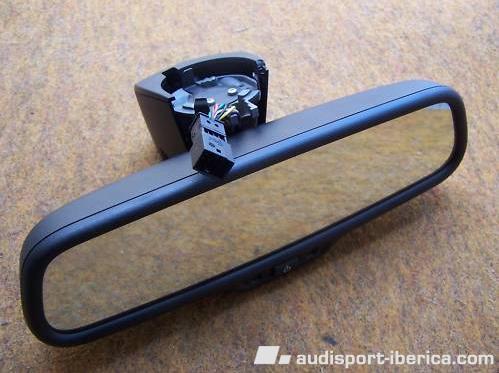

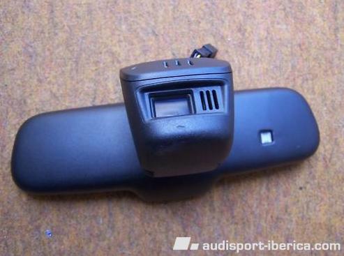

Temi_A4 Publicado 15 de Abril del 2011 Denunciar Publicado 15 de Abril del 2011 rescato este hilo para dar informacion: a parte de activar via vag-com q es lo mas facil, se necesita cambiar el Gateway del coche por uno q soporte el Smart Beam, sino no tienes nada q hacer, aunq tb puede q vuestro coche si lleva sensor de luz/agua tenga una q lo soporte, pero es ya te digo q es muy raro..... esto te lo digo con conocimiento de causa, ya q yo estoy enfrascao en ello y ya tengo toda la instalacion electrica echa e incluso active el smart beam con el vag-com, pero me daba fallo ya q la Gateway q llevo en mi coche no soporta ni el sensor de luces ni el smart beam. el espejo a mi me costo x ebay 120 euros,mas unos 35 del cableado necesario, luego hay q sumarle la gateway q necesito, q en el concesionario cuesta mas o menos 160 euros mas IVA, pero ay no se qda la cosa, ya q tu no la puedes poner y ya esta, la tienes q llevar a un taller oficial de Audi, nadie mas puede configurartela, asi q a esos 160 euros tienes q sumar unas 2 horitas de trabajo del conce, con lo q la factura ronda los 300 euros, yo ya q e empezado la cosa y tengo todo (espejo e instalacion) voy a terminarlo, pero si lo hubiera sabido antes no hubiera comprado el espejo antideslumbrante con smart beam. un saludo Responder

Temi_A4 Publicado 16 de Mayo del 2011 Denunciar Publicado 16 de Mayo del 2011 comprueba tu referencia de Gateway y cuando eso me la pasas y te digo si te vale o no,ok?? el espejo no va pegado, va a rosca, con un giro de 90º, creo recordar q en sentido contrario a las agujas del reloj, es quitar uno y poner otro, ya q tiene el mismo soporte. a parte de esto como ya han dicho no ay q comprar ninguna maneta especial, la q tienes te vale. en cuanto a lo de hacertelo en un taller, si te refieres a un concesionario oficial Audi, creo q te puedes ir olvidando, no se mojan en cosas q no han echo, principalmente xq no pueden darte un presupuesto, sobretodo si tienes q cambiar centralita y configurarla via internet con Alemania. he de decir q todavia no lo tengo activado xq estoy esperando a q me llegue la Gateway q necesito, la compre x Ebay mucho mas barata q lo q me pedian en el conce, creo q esta smn la tendre en mis manos y en cuanto eso dejo terminado el tema. lo q pasa es q en el conce o son algo estupidos(q lo son o lo quieren parecer) o pasan de meterse en jaleos q no controlan, los de Stagemotion me dijeron q la centralita me la montan ellos, pero q luego tienen q llevar el coche a la casa a actualizar y q ya lo habian echo antes,claro es en Palencia, con lo q si pregunto aqui en Burgos me dicen q miauuuuuu q no saben no pueden.... :ranting2: :ranting2: no se q mas decirte....solo q si estas dispuesto a hacerlo lo primero es buscar un espejo interior con smart beam x ebay, xq en la casa la broma eran casi 400 pavos, yo el mio lo compre x ebay buscando uno con antideslumbramiento y encontre el q tengo puesto q venia con SB casi mas barato q los q no lo llevaban x eso me decidi a comprarlo. el espejo estaba como nuevo, x no decir nuevo, ya q no tiene ni un sintoma de uso,lo q no se es su procedencia, me da q era robao o algo, xq sino no entiendo su precio(120 euros)...pero vamos q me da igual su procedencia, el caso es q lo tengo y lo demas plinnnnnnn. si necesitas algo mas dime, haber si te puedo ayudar, a parte te subo un par de fotos del espejo para q le veas desmontao,ok? un saludo Responder

Temi_A4 Publicado 17 de Mayo del 2011 Denunciar Publicado 17 de Mayo del 2011 (editado) la instalacion electrica es jodida, yo lo intente mucho, pero al final no pude, ya q dos cables no sabia dond iban. tb es cierto q soy un poco torpe en cuanto a electricidad.... a mi me terminaron la instalacion en stagemotion y estuve viendo al tio como lo hacia y a el tb le costo, asi q no es facil. Editado 17 de Mayo del 2011 por Temi_A4 Responder
