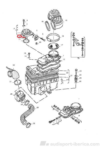

Churro26 Publicado 7 de Diciembre del 2009 Denunciar Publicado 7 de Diciembre del 2009 Cuando me hice con el mio, habia estado un año parado (lo arrancaban 1 vez al mes) al poco tiempo de tenerlo en mis manos empezo a fallar y despues de mil averias, distribuidores de inyeccion, bombas de gasolina, etc... el problema lo tenia en el deposito, unos ronchones de oxido considerables (3-5cm diametro) no se que modelo es el tuyo, pero si lleva la bomba de gasolina en el deposito, la puedes quitar y mirar con una linterna el interior a ver como esta... si ves suciedad tendras que cambiarlo (yo lo tuve que hacer...) tambien puedes ver el filtro de gasolina cuando lo cambies, si sale de dentro como una especie de tierra..que es el oxido acumulado, luego pasa por todo el circuito de inyeccion,y te va afectando a todos los componentes...la ruina... Suerte y S2 Hola, desde que ha estado el coche parado hasta ahora ya le he cambiado 2 veces el filtro y no salió tierra ni nada extraño, creo que el deposito se salvo porque durante esos 4 años que se pasó parado, estuvo lleno hasta arriba. Hoy he dado una vuelta y poco a poco iba mejorando, al principio podía subir hasta las 3500, al cabo de un rato ya hasta las 4000, y finalmente hasta las 4500, pero a la vuelta hacia casa, ha empeorado y a 2000 e incluso a ralenti no podia y se paraba, y a la hora de arrancarlo le costaba. Así que he empezado a desmontar el distribuidor de la inyección para llegar al cilindro de control, de momento he abierto por donde el filtro del aire y he tirado del plato-sonda hasta arriba del todo varias de veces, de vez en cuando caia una gotita de gasolina por donde el cilindro de control , por lo que he leido por el foro parece que está mal el cilindro :clap1: En fin, mañana sacaré el cilindro, lo limpiaré y ya se verá que pasa, pero lo de que goteara al apretarle no me ha gustado nada... Saludos. Si gotea venden el reten por 0 euros en la casa (viene en el despiece), Ojo que solo se puede desmontar el cilindro de control!!! Responder
Churro26 Publicado 7 de Diciembre del 2009 Denunciar Publicado 7 de Diciembre del 2009 jod**, que mal escribo a ordenador, el reten vale 10 euros y viene en el despiece, se me salto el uno y no me di cuenta. Responder
Patxi2.3 Publicado 7 de Diciembre del 2009 Denunciar Publicado 7 de Diciembre del 2009 (editado) A mi, en uno de los distribuidores que tuve que cambiar, me perdia por el cilindro de control y caia al filtro de aire, pero el problema no era del reten... sino que el cilindro estaba rallado (supongo que en mi caso fueron particulas del oxido) lo que hacia que el cilindro no se desplazara suavemente,llegandose a atascar, ASI como el goteo de gasolina hacia el filtro de aire... porque si te refieres al que señalo en el dibujo, me parece que no influye en el movimiento del cilindro, no? S2 Editado 7 de Diciembre del 2009 por Patxi2.3 Responder
gtxx Publicado 7 de Diciembre del 2009 Autor Denunciar Publicado 7 de Diciembre del 2009 Buenas, después de llegar al cilindro de control desmontando por abajo, he quitado la tuerca y arandela doblada que lleva y moviendo arriba y abajo el cilindro, he notado que no iba suave y rascaba un poquillo, así que he limpiado el cilindro y después le he dado un baño en gasolina y, haciendo el recorrido con la mano ahora va bien. Pero... me temo que las perdidas que tiene no son por el reten, sino por que como te pasó a ti, el cilindro está un poco rallado en alguna zona. Mañana terminaré de montar y veré que pasa, si consigo que funcione bien aun cayendo alguna gota, lo dejaré provisionalmente así, ya os contaré Saludos. Responder
Churro26 Publicado 8 de Diciembre del 2009 Denunciar Publicado 8 de Diciembre del 2009 (editado) Pues si esta rayado mala solucion, yo quite un distribuidor con uno que se atascaba y goteaba. No creo que influya en el movimiento patxi y si es ese el reten. Editado 8 de Diciembre del 2009 por Churro26 Responder
