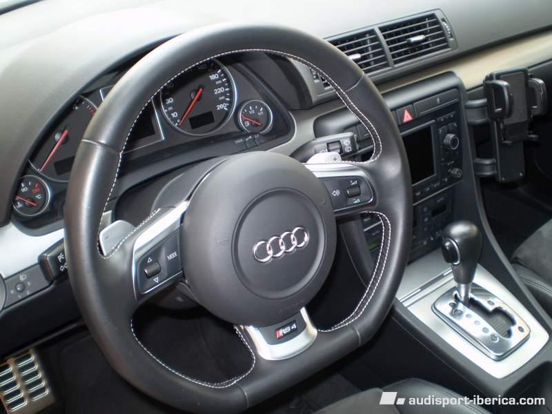

Ahora si campeon,gracias!!!no quiero multifuncion ni nada,es solo por cambiar la estetica y el tacto del volante,antes tenia un b7 muy chulo que compre nuevo y lo tuve que vender con solo 1 año y medio por circunstancias de la vida,mas por 4 hijos de ...., que por la vida,pero bueno...cuando todo vuelva un poco a la "normalidad" espero estrenar otro coche que a mi pensar es lo mas acertado y ponerle lo que me apetezca de serie,bueno,hasta donde llegue el presupuesto claro.
Antes en el b7 llevaba el paquete s-line interior tambien y la verdad es que el volante era una gozada al lado de este de 4 palos,era mas gordito y mucho mas chulo,tambien llevaba multifuncion pero eso ahora me da igual,el hecho de cambiar este es por que la paella que trae este b6 que tebgo ahora es feisimo y no me parece comodo,pero con uno de s-line de los b6 de 3 palos me conformaria de momento,sin multifuncion ni nada,lo que mas rapido y baratito me salga,solo quiero salir del paso y e invertir lo minimo en este coche que tengo ahora...osea a lo que he entendido con uno de un b6 de 3 palos sera cambiar volante y airbag y punto,las conexiones y el anillo y todo me valen y con uno de un b7 sera tambien volante y airbag y quizas algun conector,como no quiero multifuncion el anillo ese y la sml no hara falta cambiarlos si pillo uno de un b7,no?.
Venga gracias y creo que ya lo tengo claro :thumbsup:
Saludos.
Por cierto ese que llevas tu ahora es guapisimo y si llevara idea de aguantar el coche que tengo ahora o fuera nuevo buscaria uno asi de chulo,es precioso,,pero me parece una tonteria ponerle ese volante tan guapo y caro a este b6 que tengo ahora.
