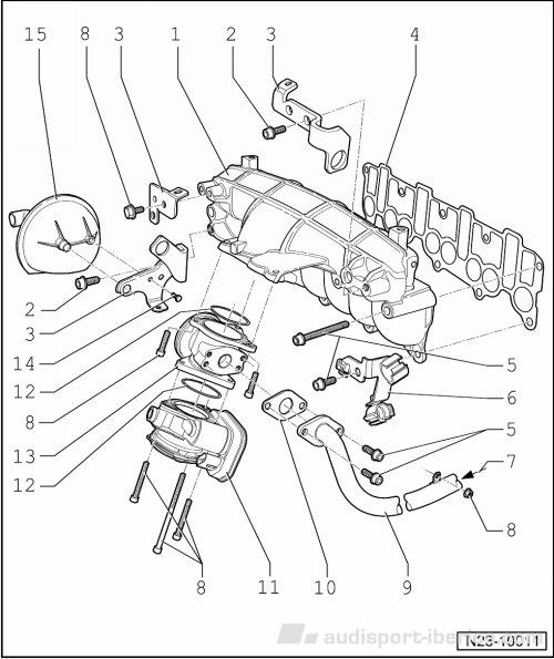

energyty Publicado 6 de Diciembre del 2009 Denunciar Publicado 6 de Diciembre del 2009 Buenas hace una semana lleve mi coche a la audi porque me salto un testigo y me dijeron que era la chapaleta de admisión, y solo la pieza costaba 268 eurazos y que de mano de obra era un hora y media. Me puse a mirar en el foro y solo había que quitar tres tornillos, los cual decidí yo cambiarla y la cambie en 35 minutos, también cambie el fusible numero 8 pero el testigo sigue en el cuadro. Tengo que llevarlo a la audi para que me quiten el testigo? Gracias! Responder

rafasportback Publicado 6 de Diciembre del 2009 Denunciar Publicado 6 de Diciembre del 2009 a mi tb me pasa esto. Podrías explicar qué tornillos son?. S2 Responder
energyty Publicado 6 de Diciembre del 2009 Autor Denunciar Publicado 6 de Diciembre del 2009 La pieza es la nº 11 y los tornillos los nº 8 Responder

ferchir Publicado 4 de Mayo del 2010 Denunciar Publicado 4 de Mayo del 2010 Te lo he mirado en el etka y la referencia acabada en "m" no corresponde con ningun motor del a3 lo que no quiere decir que pueda valer. La acabada en "L" ha sido sustituida por la misma referencia acabada en "g". saludos Responder
Tolo Publicado 4 de Mayo del 2010 Denunciar Publicado 4 de Mayo del 2010 La acabada en 'M' se monta a partir de 2008 en motores AZV, BKD (2.0 TDI). La ref 'L' parece que corresponde a un 1.9 TDI. Es posible que sean iguales. Una cosa que se me ocurre es "el actuador de depresión para conmutar el radiador de recirculación de gases de escape" ¿Tu motor es AZV ó BKD? Responder
migue Publicado 4 de Mayo del 2010 Denunciar Publicado 4 de Mayo del 2010 La acabada en 'M' se monta a partir de 2008 en motores AZV, BKD (2.0 TDI). La ref 'L' parece que corresponde a un 1.9 TDI. Es posible que sean iguales. Una cosa que se me ocurre es "el actuador de depresión para conmutar el radiador de recirculación de gases de escape" ¿Tu motor es AZV ó BKD? Mi motor es BKD Responder
Tolo Publicado 4 de Mayo del 2010 Denunciar Publicado 4 de Mayo del 2010 Yo creo que has cambiado la pieza Nº 3. Me refiero a la pieza 16, podrías comprobarla a ver si conmuta correctamente. Responder
migue Publicado 4 de Mayo del 2010 Denunciar Publicado 4 de Mayo del 2010 Exactamente, cambié la pieza nº3. ¿Cómo compruebo si conmuta bien? Responder
