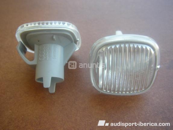

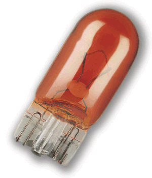

Trojan Publicado 6 de Diciembre del 2009 Denunciar Publicado 6 de Diciembre del 2009 Hola! Aquí os presento un pequeño brico de como cambiar el intermitente lateral naranja de serie, por el transparente tipo FABIA. El intermitente en cuestión tiene la siguiente referencia: 4D0949127D Son estos: También hay que cambiar la bombilla blanca 5W que va en el interior del intermitente por otra del mismo tipo pero naranja. Tipo esto: Responder

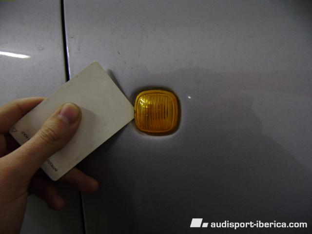

Trojan Publicado 6 de Diciembre del 2009 Autor Denunciar Publicado 6 de Diciembre del 2009 Para sacar nuestro intermitente hay que hacer palanca o fuerza en el lateral que esta pegado a la puerta. Se puede utilizar un destornillador plano o como hice yo: la tarjeta del parquing (para no dañar nada) Hay que hacer fuerza hacia el lado del faro: Responder

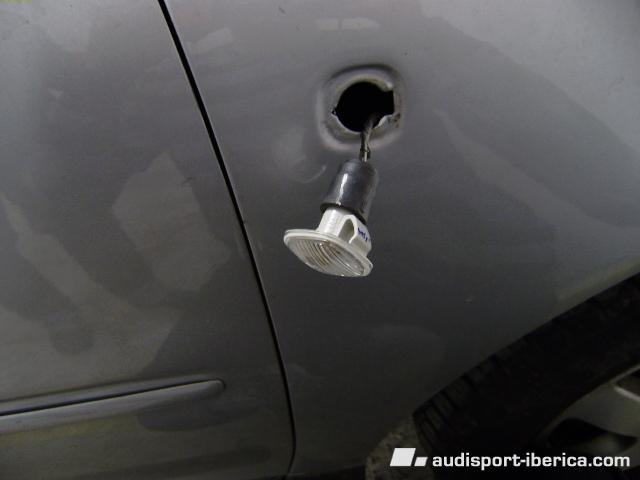

Trojan Publicado 6 de Diciembre del 2009 Autor Denunciar Publicado 6 de Diciembre del 2009 Aquí se ve como ya ha salido el intermitente y cuelgan los cables: Responder

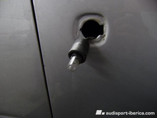

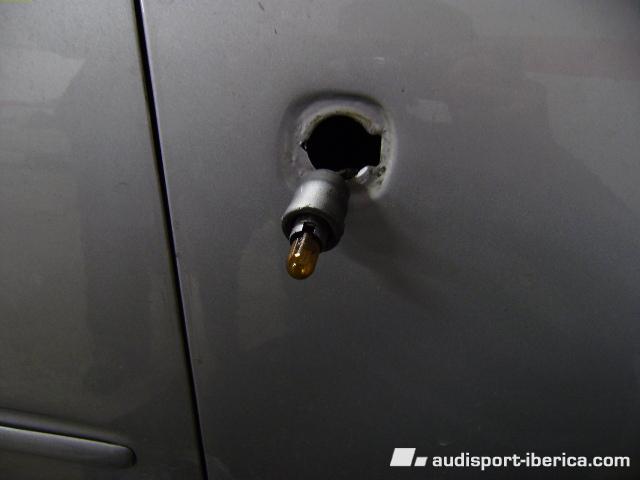

Trojan Publicado 6 de Diciembre del 2009 Autor Denunciar Publicado 6 de Diciembre del 2009 Ahora hay que extraer el intermitente del soporte donde está ubicada la bombilla 5W. Importante: procurar que la bombilla con el soporte no caiga por dentro del agujero, en ese caso habría que "pescarla" Aquí se ve la bombilla en el soporte: Responder
Trojan Publicado 6 de Diciembre del 2009 Autor Denunciar Publicado 6 de Diciembre del 2009 Ya hora la cambiamos por la de color naranja: Responder

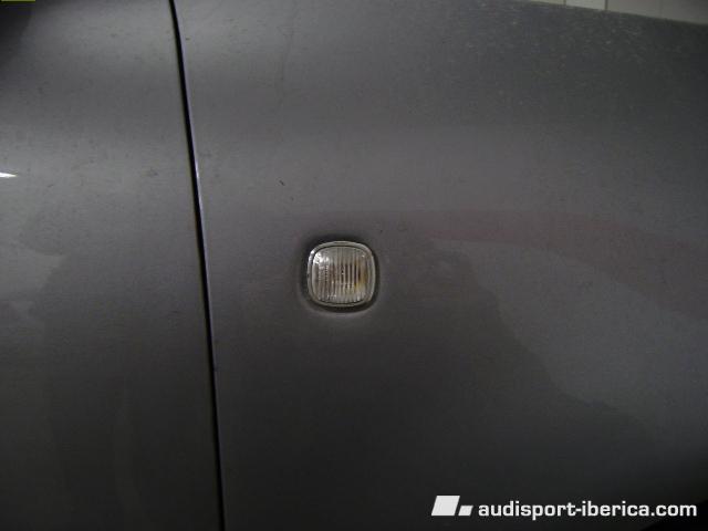

Trojan Publicado 6 de Diciembre del 2009 Autor Denunciar Publicado 6 de Diciembre del 2009 Y por ultimo solo queda encajar el nuevo intermitente. Yo encajé primero la pestaña de la derecha y luego a presión, hasta que hace "clack", la de la izquierda: La verdad es que es un pequeño detalle que tenia ganas de cambiar. Y hasta aquí este mini brico. Un saludo! Responder
