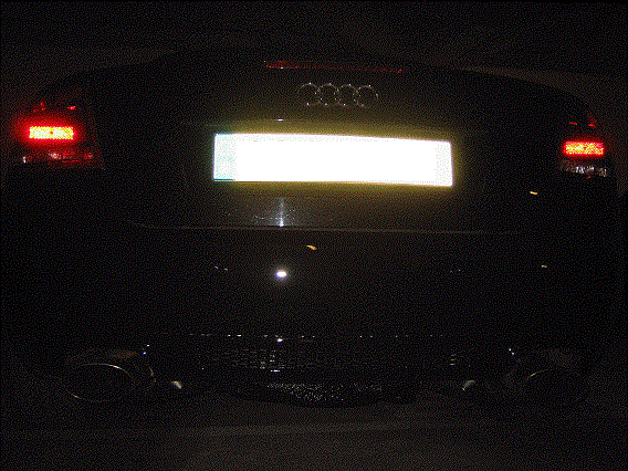

donalgarrobo Publicado 10 de Mayo del 2010 Autor Denunciar Compartir Publicado 10 de Mayo del 2010 Y una foto, algo oscura, del nuevo difusor hoffele... Responder Enlace al comentario Compartir en otros sitios web More sharing options...
