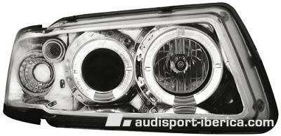

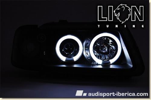

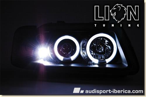

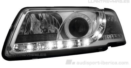

maNachment Publicado 7 de Diciembre del 2009 Denunciar Publicado 7 de Diciembre del 2009 Hola a todos! Queria pediros vuestra opinion. Estoy mirando para cambiar las opticas del coche, delanteras y traseras. Alante dudo entre poner daylights o angel eyes. El cohce es de la firma, de color negro. Os pongo las fotitos: Los daylights, que está ahora muy de moda: o los angel eyes, que de noche me parecen brutales: Cabe decir que los daylights me salen unos 100€ mas caros. Y aun no he visto este tipo de foco en nuestro coche, a ver si alguien que lo tenga puede subir unas fotitos de dia y de noche por favor... Ah! y otra duda que tengo es si hay algun problema en montar kit de xenon en alguno de ellos. Supongo que no, pero por preguntar que no quede! Responder

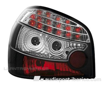

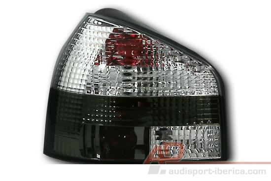

maNachment Publicado 7 de Diciembre del 2009 Autor Denunciar Publicado 7 de Diciembre del 2009 Y ahora vamos con los pilotos... Mi idea era poner estos, que me parece que son discretos y podrian quedar bastante bien con el negro de mi coche. Éstos otros a simple vista me parece que tienen que quedar muy tuneros, con tanta lucecita. No se si de noche el efecto será otro y quedaran bien. Es que no quiero algo que quede desentonado con el espíritu del coche. El problema es que me han comentado que me los podían vender de segunda mano u amiguete, aunque aun no se el precio. A ver que opináis: En este caso tambien agradeceria si alguien los lleva montados subiera alguna foto para ver como quedan. Un saludo a todos y gracias por vuestras opiniones! Responder
Tiberius Publicado 7 de Diciembre del 2009 Denunciar Publicado 7 de Diciembre del 2009 (editado) Buenas noches amigo, a ver, yo te digo que para mi personalmente quedan bien, te adjunto una fotografia del mio, siento la calidad pero me pase reduciendolo pudiendose ver poco detalle, una pena, en cuanto a alumbrado yo tuve problemilla porque los adquiri en estado mediocre (los lleve a garaje Hangar en A Coruña a pulir el cristal y quedo como nuevo) al regular las luces, no se ve como los originales que te quede claro, ya que todo ocupa y los led que lleva como luz de dia le quita iluminacion, otra cosa mas, la luz que emiten esos Led´s no es ni parecida a la potencia de los originales montados en A3 de la nueva generacion ya que estos ultimos alumbran mucho mas, a mis faros se les ve bien cuando empieza a caer la tarde a la noche. En cuanto a los Xenon eso ya ni idea, pero pregunta a Bully que el encantado te respondera ya que creo que tuvo algo montado en unos daylights como estos hace un tiempo. Espero haberte sido de ayuda esta opnion personal de alguien que los tiene, un saludin desde Asturies. Editado 7 de Diciembre del 2009 por Jandruli Responder
maNachment Publicado 7 de Diciembre del 2009 Autor Denunciar Publicado 7 de Diciembre del 2009 Gracais por tu rapidez Jandruli! Me han servido tus aportaciones, no sabía que alumbraban menos que los nuevos y nunca me habia parado a pensar que restaria luminosidad al ocupar espacio. De todas formas te quedan muy bonitos, y esas llantas... siempre me han gustado. Muy bonito tu a3! Saludos desde Burgos compi! Responder
Tiberius Publicado 7 de Diciembre del 2009 Denunciar Publicado 7 de Diciembre del 2009 Gracais por tu rapidez Jandruli! Me han servido tus aportaciones, no sabía que alumbraban menos que los nuevos y nunca me habia parado a pensar que restaria luminosidad al ocupar espacio. De todas formas te quedan muy bonitos, y esas llantas... siempre me han gustado. Muy bonito tu a3!Saludos desde Burgos compi! Hola de nuevo, restan luminosidad dado el espacio porque donde se refleja la luz en faros daylights (llamese "espejo" la parte de detras donde se aloja la bombilla) es menor que el de los originales ya que no llevan la tira de Led´s que cruzan los mios por la mitad, con ello tambien se ve reducido el angulo de apertura del haz de luz de izquierda y derecha del vehiculo. Ah, las dos luces son H-1, y otra cosa, la instalacion de la adaptacion de los bornes de conexion lleva su tiempo pero no es complicado, depende si tu modelo es pre o restyling. Si es del 2000 al 2003 tu modelo tendras que cambiar las conexiones, pero te puedo ayudar ya que yo la hice. Un saludin desde Asturies. Responder

Tiberius Publicado 7 de Diciembre del 2009 Denunciar Publicado 7 de Diciembre del 2009 De nada, en cuanto a los faros traseros, no soy nada tunning, no me gusta vamos, y si tengo que elegir me quedaria con los que tiene el restyling y si no, el primero que pones en el post, son los mas parecidos a los del restyling, un saludo. Responder

surfunai Publicado 7 de Diciembre del 2009 Denunciar Publicado 7 de Diciembre del 2009 Hola yo acabo de poner unos daylight que he pillado en eurolineas,antes tenia puestos unos angel y quedan mejor los daylight.Yo los he pillado con fondo negro,a ver si le hago unas fotos y las cuelgo aunque el coche lo conoceis todos los del foro.Es el a3 de Al3x,me lo he traido para tierras cantabras asi que os debo una presentacion.En cuanto a lo de poner xenon segun los faros llevan una pegatina que no se puede poner pero tambien te digo que si buscas ya los hay preparados para xenon.Espero haberte servido de ayuda.Ah,se me olvidava,los leds que traen los mios iluminan como demonios,de dia se ven perfectamente y de noche en una calle a oscuras casi podrias conducir de la luz que dan.Un saludo P.D los de eurolineas un trato cojonudo,les llame les ingrese la pasta y en 24h por seur en casa.Desmontar los viejos,enchufar y montar los nuevos y listo.Ademas vienen preparados para poder ponerles el motor de reglaje electrico. Responder

atletico1985 Publicado 7 de Diciembre del 2009 Denunciar Publicado 7 de Diciembre del 2009 Joer,yo mirando de ponerle LED's a mi coche y veo estos faros tan preciosos ya no sé que hacer jajajaja. En cuánto a las ópticas delanteras,a mí personalmente me gustan más las daylight,me encantan con la los LED's esos de la luz diurna,por qué precio te salen¿¿¿ Responder

Bully Publicado 8 de Diciembre del 2009 Denunciar Publicado 8 de Diciembre del 2009 Hola Nacho. Te comento: En su día tuve montados unos daylight ya que finalmente me convencieron una vez comprados y más por supuesto puestos en el coche. En cuanto a la luz diurna es lógico y normal que no den la intensidad máxima ya que en los originales al encender el resto de iluminación, ésta se atenúa para pasar como iluminación de situación. Nuestros A3 no tienen esa función por lo que el fabricante ha puesto esa intensidad inferior para no deslumbrar por la noche. Con respecto a la luz con lámparas de gas xenon lateralmente eran buenísimos como los originales halógenos aunque precisamente donde más han de centrar el foco de luz no lo hacen, así que carecen de cierta profundidad en la zona central pero no es una cosa que te pueda echar para atrás en materia de seguridad, pero bueno, cuanto más se ilumine por delante mejor que lateralmente. El tuyo siendo la primera versión del 8L directamente quitas los originales y montas los daylights sin ningún inconveniente. Como pilotos traseros hay infinidad de ellos pero tu elección puede quedar muy bien según el color de tu coche, yo los compré en led por parecerse a los originales y quedar bien como diseño sin caer digamos en el tuning. Aquí alguna foto: Esta es de cuando los tuve que al separarse el cristal de la parábola me los cambiaban pero al solucionar el fallo que suelen tener estos faros los vendí a un amigo y compré directamente los de gas. Y una de los traseros: Iluminan bastante y más cuando los tengo como doble situación. Saludos. Responder
