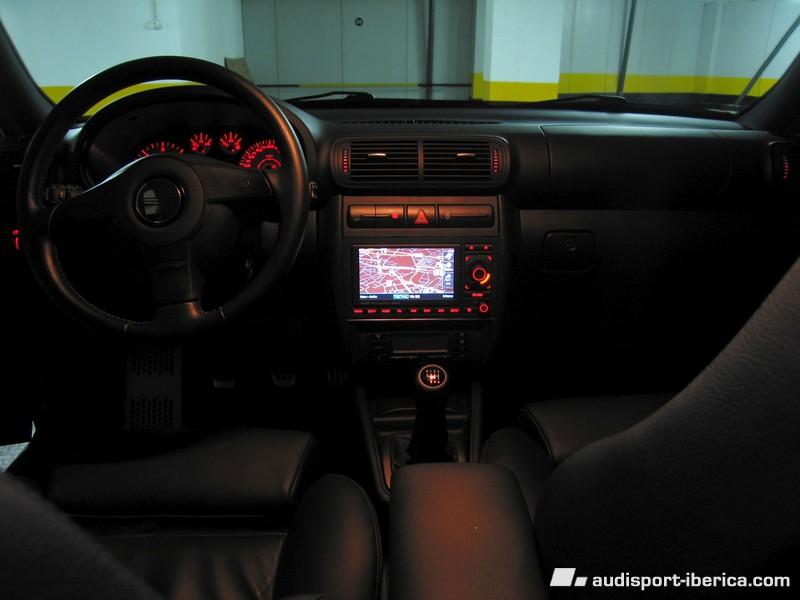

borch25 Publicado 15 de Diciembre del 2009 Autor Denunciar Publicado 15 de Diciembre del 2009 E estado mirando post y me a entrado una duda, al A3 8l PRE no se le puede poner navi? o bueno se le puede poner pero currandoselo como a hecho un forero (q ahora no recuerdo su nombre)? Si me lo podeis aclarar porfavor q queria empezar a comprar el mueble 2 din y el clima. Saludos Responder
Freestylero Publicado 15 de Diciembre del 2009 Denunciar Publicado 15 de Diciembre del 2009 (editado) se l puede poner navi perfectamente yo he visto tanto el rns-d q lo llevaban en su dia y hasta el nuevo rns-e mira se pued eponer hasta en un leon,jaja Editado 15 de Diciembre del 2009 por Freestylero Responder
borch25 Publicado 15 de Diciembre del 2009 Autor Denunciar Publicado 15 de Diciembre del 2009 Jajaja vale, entonces lo q tengo q pillar es el mueble para el a3 8l. y el klima cual es? el q tiene mas o menos esta florma? \____/ Luego donde esta el boton del warning como dice Bully tengo q cambiarlo no? alguien sabe cual es la ref o como buscarlo por ebay? Y ya solucionado eso solo me preocupa esto q a dicho bully: En ella cambia todo, los embellecedores laterales que llegan hasta el túnel central Eso tb tengo q comprar? Responder
