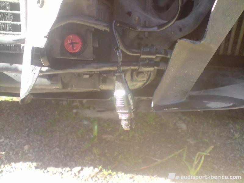

muy buenas, ace un par d edias me saltaba el aviso de que no llevaba liquido en el radiador, bien el nivel estaba bien, pero el agua era de color marron, lei el brico y me animado, e desmontado el parachoques, e abierto el tapon ese rojo, a salido toda el agua, e limpoiado un poco el deposito del agua( ya lo e pedido nuevo porque da pena) e echo 80 km, i bueno me saltan dos dudas, aver si alguien me ayuda, la primera es que , una garrafa de 5 litros no me a bastado,es normal no? i luego, al desmontar el parachoque sme encontrado una especie de sensar suelto por alli, alguien sabe que es? a mi entender...no deberia estar suelto por alli,...aver si alguien me ayuda! post-28891-1260291257.jpg este es el sensor! GRACIAS!!!
El circuito de los 20vT lleva 7 litros, si no recuerdo mal.
En cuanto a ese sensor, es el de temperatura exterior. Su soporte es una pieza de plástico que va atornillada junto con el enfriador del liquido de d/a, delante del condensador
