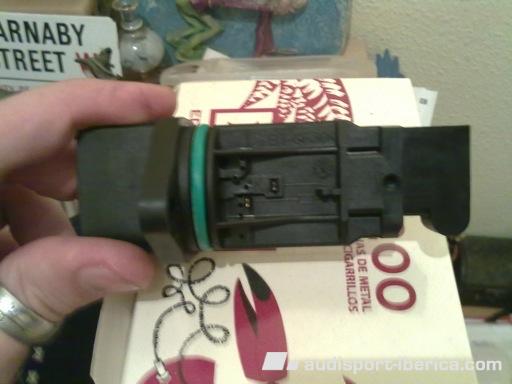

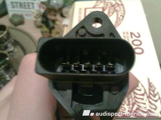

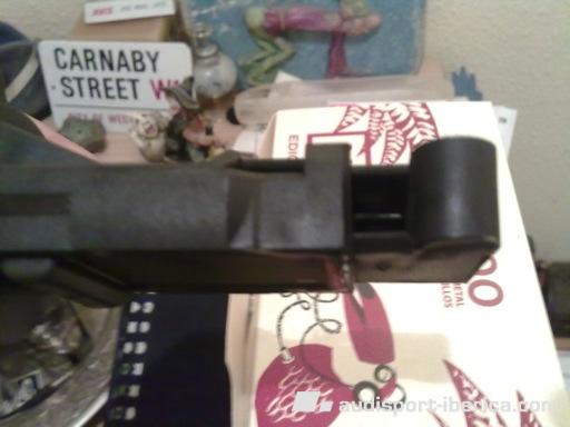

dr_diangelo Publicado 10 de Diciembre del 2009 Autor Denunciar Publicado 10 de Diciembre del 2009 OK empezare por desmontar el caudalimetro para ver si algo esta en mal estado, intentare hacerle una foto para ponerla aqui pq seguro que no noto nada ya que nunca he visto uno por dentro y asi me podeis decir que os parece. Tambien me gustaria que me confirmarais si estas son las referencias del caudalimetro Pierburg para mi A3 atracttion 1.9 TDI 110cv del 99: La ref. de Mercedes : 6110940048 La ref. de Pierburg : 7.22684.00 Bueno os voy poniendo mis avances. Gracias a todos. Responder

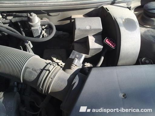

dr_diangelo Publicado 10 de Diciembre del 2009 Autor Denunciar Publicado 10 de Diciembre del 2009 Bueno pues he sacado el caudalimetro a simple vista como me deciais no veo nada raro, eso no quita para que este jodido verdad. Os pongo fotos por si veis algo que yo no vea. Responder
dr_diangelo Publicado 10 de Diciembre del 2009 Autor Denunciar Publicado 10 de Diciembre del 2009 No se si enchufandole el vag com o la maquina esa que tienen en los conces, me podran decir si efectivamente el caudalimetro no funciona correctamente. ¿sabeis si de esta forma podria asegurarme que es el caudalimetro? ¿me cobraran algo solo por enchufarlo a esa maquina en un conce? Responder

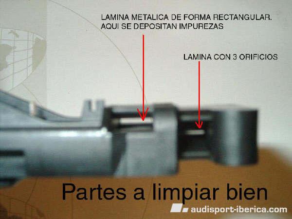

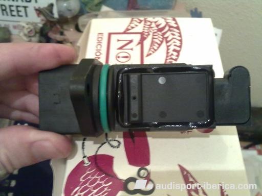

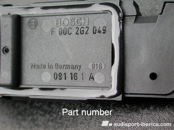

dr_diangelo Publicado 11 de Diciembre del 2009 Autor Denunciar Publicado 11 de Diciembre del 2009 Bueno como ahora estoy en paro sigo con mi investigacion por la red, y lo primero que voy a intentar, es limpiarlo, que es sencillo y lo mas barato. he encontrado como limpiarlo por si ha alguien le sirve de algo en esta pagina: http://www.seatibiza.net/foro/showthread.php?t=89222 Al ver esto me surge un duda. si os fijais en las dos fotos de abajo la primera es mi caudalimetro y la segundo el del post que os pongo, en mi caudalimetro no aparece la marca, que deberia ser BOSH, ni refencia, ni nada como en el otro, puede ser que el antiguo dueño, ya lo cambira por otro de peor calidad, aunque con lo que he leido que fallan los bosh no se si es correcto lo de peor calidad, vamos sin marca, quiero decir. Que os parece. Por lo demas es identico al de las fotos del BOSH Tengo una duda mas. En la ultima foto señala donde hay que limpiar, es decir, rociar con el spray de componentes electronicos de residuo cero (lubrilimp creo que es la marca), Me queda claro que hay que rociar en donde pone "lamina con tres orificios" pero en donde pone "lamina matalica de forma rectangular" ¿tambien he de rociar con el spray? ¿rocio en los dos orificios? ¿me recomendais pasarle un bastoncillo despues o secador con aire frio? o lo dejo secar boca abajo sin mas. Bueno a ver si me vais diciendo cosillas, por cierto Borch, que tal ta ha ido el limpiador del turbo ese que me comentastes a ver si me dices cual es, y como se aplica, por quiero hacerlo que seguro que no esta de mas. Responder
borch25 Publicado 11 de Diciembre del 2009 Denunciar Publicado 11 de Diciembre del 2009 Buenas noches: Aver lo de q no te ponga la marca y el num de serie es muy raro.... puede ser lo q dices q el anterior dueño le pusiera esa y si no es el q corresponde a tu modelo no funcione y hay este el error, para probar si es fijo el caudalimetro creo (y solo creo pregunta mejor) q si lo desenchufas deveria de irte bien es caso de q fuera el caudalimetro. Respecto a lo de limpiar , si el rectangulo ese tb hay q limpiarlo, y mas q un bastoncillo usa mejor algun pincel blando para no forzar la lamina. Ah y muy imporante tb intenta q el pincel sea medio decente y no de esos q se queda sin pelos a la minima jeje mas q na para evitar q se queden pelillos por hay aunq no creo q pase na xD. Yo el mio lo limpie pensando q mi fallo era de eso pero nop, lo mio es el turbo q esta sucio. Hoy le heche el aditivo ese q te comente, cuando gaste el medio depo ya te cometare si e notado cambio o si me a cedido el error. Saludos Responder
Rf20vT Publicado 11 de Diciembre del 2009 Denunciar Publicado 11 de Diciembre del 2009 Rocía los filamentos sin miedo, dales bien y deja que seque al aire. Aunque si esa pérdida de potencia no es contínua, sino algo puntual, lo más probable es que sea cosa de la N75 o suciedad en los álabes del turbo (lo que te comentan los compañeros) A ver si tienes alguien de mano que te pueda pasar el vagcom, ya que la N75 canta en la diagnosis. Saludos! Responder
