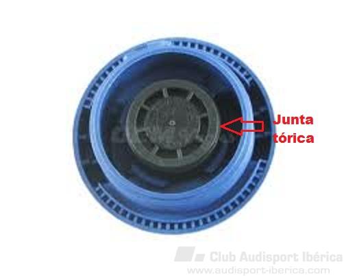

penzoil Publicado 13 de Septiembre del 2011 Denunciar Publicado 13 de Septiembre del 2011 Cierto, el diagrama del etka me indujo a pensar que por el tamaño de la goma, tenía que ir por fuera, pero no era así. De todas formas, y aprovechando la imagen del tapón que ha puesto wvgolf, me gustaría comentar que la rosca azul de mi tapón, está llena de restos de anticongelante y tiene un color entre blanco y rosado, así que seguramente me está tirando más líquido que de la cuenta por la válvula. Así que lo cambiaré. Lo raro (o no) es que en el.conce ni se hayan molestado en mirar esto en todas las veces que he ido por este tema. Responder

vwgolf Publicado 13 de Septiembre del 2011 Denunciar Publicado 13 de Septiembre del 2011 Buenas noches a todos, he estado esta tarde una empresa que lleva más de 30 años dedicada a la venta de juntas tóricas, retenes, collarines, ..., en Madrid. He preguntado si tenían juntas tóricas como la del recambio original de Audi 1H0 121 687 A con las medidas de 28,5 mm de diámetro por 3,8 mm de sección, me han contestado que no existen juntas normalizadas con esas medidas, solamente en Audi se pueden comprar en esas medidas. Como solución la persona que me ha atendido tras explicarle donde iba montada la junta tórica me ha dicho que existen juntas tóricas normalizadas de 28 x 4 mm y de 29 x 4 mm. También me ha dicho que la de 28 x 4 mm me haría mejor hermetismo al tapón del vaso de expansión ya que el diámetro me valdría a pesar de ser un poco más pequeño, medio milímetro con respecto al de Audi pero que encajaría perfectamente y tendríamos 2 décimas de mm más a cada lado por ser esta junta de mayor sección. He comprado la junta y voy a probar a ver qué tal resultado da, yo creo que el problema de las pequeñas perdidas de anticongelante de algunos A4 B8 puede que este en el tapón porque su junta tórica no haga un buen cierre al depósito o que la válvula de sobrepresión que lleva el tapón este mal tarada y abra antes de tiempo y suelte vapores de anticongelante que hacen que quede sucia la rosca exterior del tapón. La junta tórica que he comprado de 28 x 4 mm me ha costado solo 50 céntimos de €. Responder

vwgolf Publicado 14 de Septiembre del 2011 Denunciar Publicado 14 de Septiembre del 2011 Buenas noches a todos, he estado dándole vueltas al asunto de las perdidas de líquido refrigerante por el tapón y tras hacer las oportunas comprobaciones he llegado a la siguiente conclusión que os voy a contar ahora. He desenroscado el tapón del vaso de expansión de origen y he comprobado el estado de la junta tórica de origen de la válvula que mide 28,5 x 3,8 mm, he visto que el borde de su labio estaba totalmente plano y he medido su diámetro exterior con un calibre dándome un valor de 37 mm. También he medido el diámetro interior del alojamiento cilíndrico donde va ubicada la válvula y hace de cierre su junta tórica dándome un valor de 36,4 mm. Según ambas medidas la junta tórica solamente tiene 3 décimas de mm por cada lado de su diámetro, medida que a mi modo de ver me parece insuficiente para que haga un correcto cierre el tapón y que por consiguiente puede ser un posible punto de fuga de vapor de anticongelante que hace que vaya bajando el nivel poco a poco en un determinado tiempo. Tapón con junta tórica de origen con diámetro exterior de 37 mm: Diámetro interior del alojamiento del vaso de expansión donde cierra la válvula a 36,4 mm: He sustituido la junta tórica de origen por otra normalizada de 28 x 4 mm y he medido su diámetro exterior dándome un valor de 37,8 mm aumentando de esta forma considerablemente el diámetro exterior de cierre de la válvula. A falta de comprobar si en los próximos días me pierde un poco de anticongelante cuando use el coche yo creo que si el problema está en la junta tórica de origen de esta forma quedaría solucionado constando solo 0,50€ el arreglo. Con esta junta tórica nueva tendríamos 7 decimas de milímetro a cada lado del diámetro de la válvula haciendo mejor cierre la misma y preservando el hermetismo que tiene que tener el circuito de refrigeración que está presurizado. Yo he tenido otros coches del grupo VW y en ninguno me ha perdido nada de anticongelante y en nuestros A4 B8 no debe ser menos salvo que exista una fuga en el circuito, el nivel debe permanecer siempre fijo. Junta tórica nueva normalizada de 28 x 4 mm con diámetro exterior de la válvula de 37,8 mm: Espero que de esta forma se os solucione el problema de las pequeñas perdidas de nivel que tanto os traen de cabeza a más de uno. Responder
