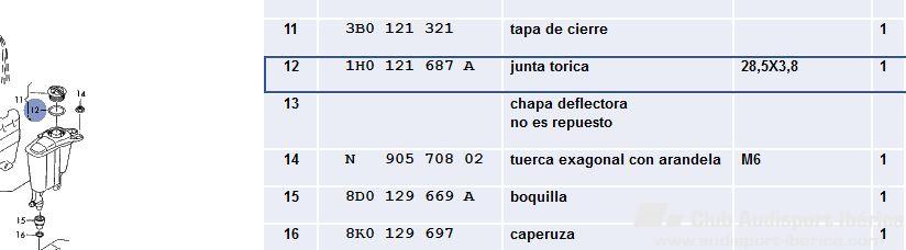

Mad-i Publicado 7 de Septiembre del 2011 Denunciar Publicado 7 de Septiembre del 2011 En 25/7/2011 a las 8:32, homer_simpson dijo: Primera respuesta del concesionario por teléfono: es normal Pues un pepino (por no decir otra cosa) para el concesionario. Si leéis el manual en el apartado del líquido refrigerante, pone claramente que cualquier pérdida o consumo debe tomarse como algo anormal, o sea que de normal, nada. En 6/9/2011 a las 6:39, JCLS dijo: Pues al final, el lunes que viene mi blanquito al "médico" y veremos si pasa o no por quirófano, lo más seguro que si, ya con todos los viajes que le he metido en este verano, el último ha sido de 1300 Km este fin de semana, sigue bajando el nivel. Cuando me lo entreguen veremos que le han hecho y si esta historia interminable tiene a bien, llegar a su fin de una santa vez. Desde octubre del año pasado estamos con la cantinela del nivelito de los :ranting2: :ranting2: Un saludo. A ver si tienes suerte y nos cuentas... El mío desde que se le cambió la bomba y supuestamente el enfriador ese de los gases, aparte del tapón, no ha bajado absolutamente nada y ya van más de 15.000 kms y con el verano de por medio... Salu2. Responder

penzoil Publicado 7 de Septiembre del 2011 Denunciar Publicado 7 de Septiembre del 2011 LA MADRE QUE LOS PARIO!!!!! No me lo puedo creeeeeerrrr!!! Juraria que yo no llevo esta junta, aunque lo volveré a revisar. ME CAGüEN TOOOOOOO!!!!!! Responder
penzoil Publicado 7 de Septiembre del 2011 Denunciar Publicado 7 de Septiembre del 2011 Confirmo que no llevo ninguna junta y me baja lentamente el anticongelante. A ver si alguien que no tenga pérdidas puede confirmar lo de la junta. Responder
JCLS Publicado 7 de Septiembre del 2011 Denunciar Publicado 7 de Septiembre del 2011 En 7/9/2011 a las 15:57, penzoil dijo: Confirmo que no llevo ninguna junta y me baja lentamente el anticongelante. A ver si alguien que no tenga pérdidas puede confirmar lo de la junta. Jod..., jod...,jod..., no me lo puedo creer acabo de bajar al coche porque tampoco me suena lo de la junta y efectivamente...... tampoco la tengo. No me quiero ni imaginar que en algún momento de la fabricación del coche se les ha caido o no la han puesto y estamos como locos por culpa de semejante estupidez. Penzoil, como el lunes voy al taller ya lo compruebo con otros coches que tengan alli y si es así desde hoy eres mi héroe junto con Calvin 07 porque solucionarías el problema de un plumazo. No cantemos victoria pero eso está ahí. Solo ver como a Mad-i, le han cambiado el tapón y 15.000 Km sin problemas, uuufffff!!!. Por favor estoy contigo en que alguien que no tenga pérdidas, ponga si tiene o no la juntita de las narices. En un foro de nuestros vecinos ya se habló de esto en algunas unidades. Saludos. Responder
tonys Publicado 7 de Septiembre del 2011 Denunciar Publicado 7 de Septiembre del 2011 A mi también me baja el nivel muy lentamente desde hace bastante tiempo y aunque no lo he comprobado estoy seguro de que el mio tampoco la lleva. Comentar que la primera vez que fui por el tema del anticongelante me cambiaron supuestamente el tapón y no ha solucionado nada. La verdad es que tendría bastante lógica porque el descenso de nivel es pequeño y por tanto podría venir explicado por el hecho de que cuando alcanza una cierta presión se escapa mínimamente por los bordes del tapón y esa junta vendría a sellarlo. Sería un buen final para este culebrón por lo sencillo de la solución. ¿Alguien que confirme que tenga esta junta entre el tapón y el vaso de expansión? Responder

Rushifuru Publicado 8 de Septiembre del 2011 Denunciar Publicado 8 de Septiembre del 2011 Confirmo que el mio tampoco tiene junta Y despues del verano rellené como 1 cm. del deposito, que es lo que ha bajado en una año Responder
