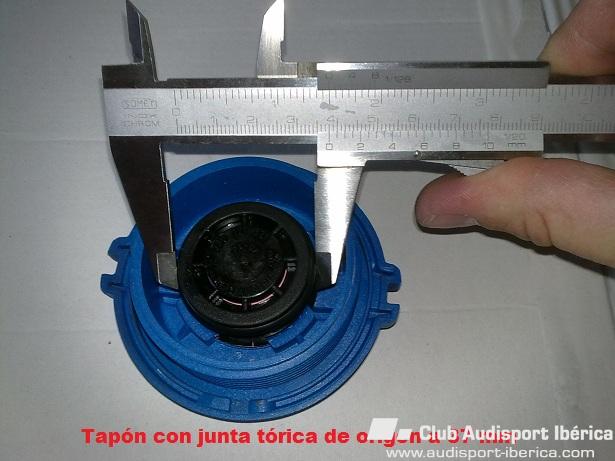

He desenroscado el tapón del vaso de expansión de origen y he comprobado el estado de la junta tórica de origen de la válvula que mide 28,5 x 3,8 mm, he visto que el borde de su labio estaba totalmente plano y he medido su diámetro exterior con un calibre dándome un valor de 37 mm. También he medido el diámetro interior del alojamiento cilíndrico donde va ubicada la válvula y hace de cierre su junta tórica dándome un valor de 36,4 mm. Según ambas medidas la junta tórica solamente tiene 3 décimas de mm por cada lado de su diámetro, medida que a mi modo de ver me parece insuficiente para que haga un correcto cierre el tapón y que por consiguiente puede ser un posible punto de fuga de vapor de anticongelante que hace que vaya bajando el nivel poco a poco en un determinado tiempo.
Tapón con junta tórica de origen con diámetro exterior de 37 mm:

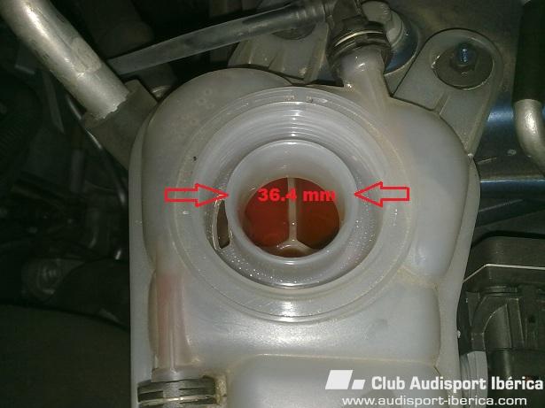

Diámetro interior del alojamiento del vaso de expansión donde cierra la válvula a 36,4 mm:

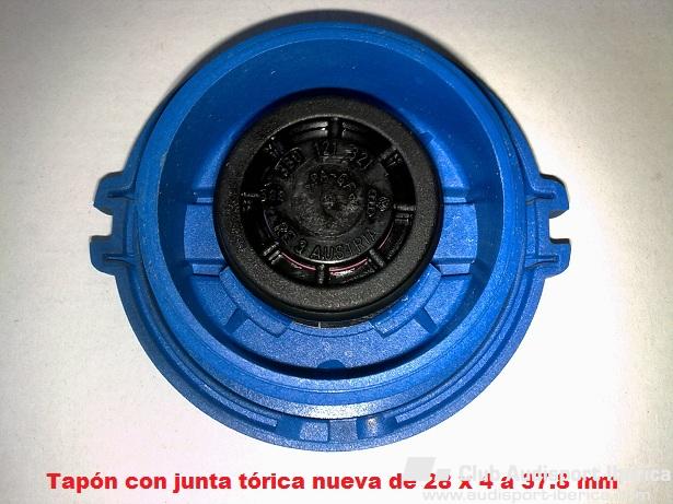

He sustituido la junta tórica de origen por otra normalizada de 28 x 4 mm y he medido su diámetro exterior dándome un valor de 37,8 mm aumentando de esta forma considerablemente el diámetro exterior de cierre de la válvula. A falta de comprobar si en los próximos días me pierde un poco de anticongelante cuando use el coche yo creo que si el problema está en la junta tórica de origen de esta forma quedaría solucionado constando solo 0,50€ el arreglo. Con esta junta tórica nueva tendríamos 7 decimas de milímetro a cada lado del diámetro de la válvula haciendo mejor cierre la misma y preservando el hermetismo que tiene que tener el circuito de refrigeración que está presurizado. Yo he tenido otros coches del grupo VW y en ninguno me ha perdido nada de anticongelante y en nuestros A4 B8 no debe ser menos salvo que exista una fuga en el circuito, el nivel debe permanecer siempre fijo.
Junta tórica nueva normalizada de 28 x 4 mm con diámetro exterior de la válvula de 37,8 mm:

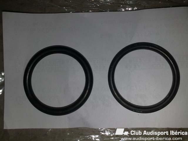

Os dejo una foto de la junta torica del tapon del deposito de refrigerante
A la derecha la original de Audi y a la izquierda la que he puesto en mi coche gracias a vwgolf :clap1: . Todavia no he rodado ni un km para comprobar posibles perdidas. Y como antes de cambiarla, la disminucion de nivel era minima... me imagino que tardare bastantes km en poder verificar si pierde algo o no.
Ni que decir tiene que ahora al cerrar el tapon se nota que ajusta mucho mejor en el cuello del bote de expansion.
Izquierda: Junta tórica normalizada de 28 x 4 mm con diámetro exterior de la válvula de 37,8 mm
Derecha: Junta torica original Audi de 28,5 x 3,8 mm con diametro exterior de la valvula de 37mm
