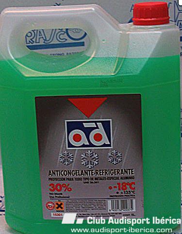

Rushifuru Publicado 22 de Enero del 2012 Denunciar Publicado 22 de Enero del 2012 Por desgracia me uno a este post... hemos revisado niveles esta mañana y el refrigerante en frío está un par de dedos por debajo del mínimo <_< lo he comentado con mi mecánico de cabecera (mi hermano ) y me ha dicho que es raro, que rellene y ya lo miramos el próximo día que nos veamos; yo no he visto fugas a primera vista. Mi coche tiene casi 89.000km y hasta ahora no había habido problema de consumo... ¿Me podéis decir qué tipo de refrigerante es para comprarlo mañana y rellenar? Os iré contando lo que veamos, que como la mano de obra me sale gratis voy a hacer que me lo revise de pe a pa Por cierto, edito para decir que a mi el fis no me ha avisado del nivel bajo... Tipo de liquido refrigerante cualquiera sobre todo que lleve anticongelante, yo pille uno hace un par de semanas poco mas y puse hasta el maximo con 20460km ya q lo tenia al minimo Alagar CUIDADO con el tipo de refrigerante que es lo que ya nos faltaba para terminar de darle la puntilla al tema de la perdida de refrigerante. Estos motores usan del tipo G12++ segun la especificacion TL 774 G para evitar corrosion. Se puede mezclar con el G12+ y con el G12. La proporcion entre liquido refrigerante G12++ y Agua no debe exceder el 50%. Como dice el manual del coche (lo recomiendo sobre todo para estas cosas) en caso de emergencia y si no se dispone del tipo del liquido adecuado NO se deben de utilizar de otra clase, mejor añadir agua y mas adelante reestablecer las proporciones adecuadas agua/refrigerante con el liquido correcto (G12++) Responder

lomoi Publicado 22 de Enero del 2012 Denunciar Publicado 22 de Enero del 2012 Ese no es el tipo que lleva nuestro coche, los colores indican el tipo de refrigerante (eso es lo que yo sabía, lo que no sabía era el nombre del refrigerante rosa). A ver si mañana antes de irme a currar está abierta la tienda de recambios más cercana, si no le haré 35km más y me lo cojo donde curro... ya total puestos <_< Mar, pensaba que lo tuyo estaba solucionado Este finde sin falta me voy al pueblo a que me mire mi hermano si pierde por algún lado, no iba a ir, pero cuanto antes, mejor... Responder

alagar27 Publicado 22 de Enero del 2012 Denunciar Publicado 22 de Enero del 2012 Ese no es el tipo que lleva nuestro coche, los colores indican el tipo de refrigerante (eso es lo que yo sabía, lo que no sabía era el nombre del refrigerante rosa). A ver si mañana antes de irme a currar está abierta la tienda de recambios más cercana, si no le haré 35km más y me lo cojo donde curro... ya total puestos <_< Mar, pensaba que lo tuyo estaba solucionado Este finde sin falta me voy al pueblo a que me mire mi hermano si pierde por algún lado, no iba a ir, pero cuanto antes, mejor... El color da igual porque esa marca tiene color verde, rosa y otro que no recuerdo. Entonces puede pasar algo si le pongo ese refrigerante como hice? Compro otro y tiro la botella q compre? A mi en el taller donde lo compre q tengo confianza me dijeron q daba igual lo del color y que podia mezclarlo sin problemas, ademas no se tiene q diluir como pone en la botella Responder

lomoi Publicado 22 de Enero del 2012 Denunciar Publicado 22 de Enero del 2012 El color da igual porque esa marca tiene color verde, rosa y otro que no recuerdo. Entonces puede pasar algo si le pongo ese refrigerante como hice? Compro otro y tiro la botella q compre? A mi en el taller donde lo compre q tengo confianza me dijeron q daba igual lo del color y que podia mezclarlo sin problemas, ademas no se tiene q diluir como pone en la botella El color suele indicar el tipo; una misma marca hará diferentes tipos. Mi hermano tiene en casa otros colores de refrigerantes que me habrían costado cero, pero me ha dicho que compre el rosa (no sabía qué nombre tenía pk no lo ha usado nunca) que los que él tenía no me valían... Vamos, lo que ha venido a decir wgolf, pero sin datos técnicos Yo no lo mezclaría, vamos...Si usamos el G12++, pues ese Responder
alagar27 Publicado 22 de Enero del 2012 Denunciar Publicado 22 de Enero del 2012 (editado) Entonces no pongo mas aunque haya bajado el nivel y lo comento en el conce no? Compro otro entonces y el q tengo lo tiro? Creo esa marca solo tiene el verde y otro verde q es el ad plus o asi Editado 22 de Enero del 2012 por alagar27 Responder

lomoi Publicado 22 de Enero del 2012 Denunciar Publicado 22 de Enero del 2012 entonces no eches más (o rellena con agua como dijo wgolf) Responder
alagar27 Publicado 22 de Enero del 2012 Denunciar Publicado 22 de Enero del 2012 (editado) entonces no eches más (o rellena con agua como dijo wgolf) Ok, lo dire que me lo rellenen ellos los del conce ya q esta en garantia y es una perdida por un fallo del fabrica Editado 22 de Enero del 2012 por alagar27 Responder
