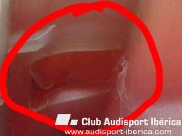

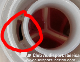

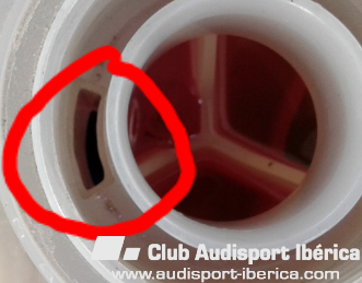

albertoavant Publicado 17 de Septiembre del 2013 Denunciar Publicado 17 de Septiembre del 2013 quiero aportar esto lo cual lo veo muy extraño Que opinais? puede ser el problema de desgaste de nuestro refrigerante? no tiene sentido esa mueca, ninguno de mis coches lo tenia. Responder
albertoavant Publicado 17 de Septiembre del 2013 Denunciar Publicado 17 de Septiembre del 2013 perdon se me olvidaba la parte de abajo como veis es un hueco por donde se puede escapar si el tapon o la junta torica no esta en buen estado, espero que confirmesis los que teneis el problema si teneis lo mismo o si alguien puede explicar este fenomeno... jeje gracias Responder
santocas Publicado 17 de Septiembre del 2013 Denunciar Publicado 17 de Septiembre del 2013 pero esa foto que es el vaso de expansión??? es que no se ve claro Responder
albertoavant Publicado 17 de Septiembre del 2013 Denunciar Publicado 17 de Septiembre del 2013 lo siento por la foto si es el vaso de expansion si lo miras de frente el hueco queda a la izquierda Responder
santocas Publicado 18 de Septiembre del 2013 Denunciar Publicado 18 de Septiembre del 2013 la primera foto es visto desde arriba, por la tapa superior de relleno, y la segunda por el exterior y por un lateral, lo mirare en el mio y os digo Responder
albertoavant Publicado 18 de Septiembre del 2013 Denunciar Publicado 18 de Septiembre del 2013 Exacto si quitas el tapon lo veras sin problemas. Responder
santocas Publicado 19 de Septiembre del 2013 Denunciar Publicado 19 de Septiembre del 2013 por la parte de arriba es igual a tu foto por el lateral no he visto nada Responder
