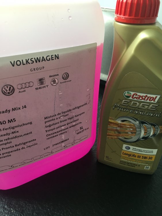

Joselillo86 Publicado 6 de Agosto del 2017 Denunciar Publicado 6 de Agosto del 2017 hace 11 horas, olil dijo: Buenas, una pregunta. Q anticongelante echais? Este mismo????? Yo a mi B9 le he comprado este por internet Responder
asanchezb Publicado 26 de Agosto del 2017 Denunciar Publicado 26 de Agosto del 2017 Yo hace unas semanas , que vi el nivel en el minimo y tenia un viaje largo le eche G12 +, Según el manual el que lleva es G12++, pero se puede rellenar con G12 y G12 + según el manual. Pero vamos que busque un poco, y que la única diferencia había que habia es que el G12++ lleva una pequeña porción de silicatos. El viernes pasado lo consulte también en Audi que pase la revision, y me dijeron que siendo G12 se puede rellenar sin pegas, da igual que sea G12, G12+ o G12++. Saludos Responder
Scout Publicado 27 de Agosto del 2017 Denunciar Publicado 27 de Agosto del 2017 En el manual del Facelift pone g13, g12++ o en caso de emergencia g12+. Responder
asanchezb Publicado 27 de Agosto del 2017 Denunciar Publicado 27 de Agosto del 2017 Entonces en los facelift habrán cambiado esto en el manual. El mio es prefacelitf Saludos Responder
Scout Publicado 27 de Agosto del 2017 Denunciar Publicado 27 de Agosto del 2017 Se sabe al menos hasta qué año son los afectados? A los facelift también les toca? Hay alguien de 2012 en adelante afectado? Responder
