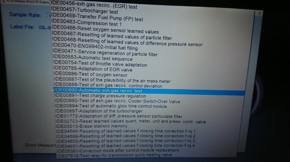

Harigami Publicado 8 de Febrero del 2021 Denunciar Publicado 8 de Febrero del 2021 hace 5 minutos, A4b8 dijo: Por lo que he visto, parece ser que el problema de la bomba de agua y oxido, pueden ser del G13, recomiendan cambiar a G12 EVO y quitar una bolsita de silicato que va dentro del baso de expansión o botella del agua. Por lo visto para los diesel y gasolina que pongan que usan G13. Aquí un vídeo de un Seat tdi, no se si para los nuestros es la misma codificación. Saludos. Aprovechando el hilo, alguien ha probado si en nuestros modelos deja hacer la purga del circuito con vagcom? Me gustaria probar en el mio, pero el vagcom que yo tengo es el 12.12 y no tiene la opcion de purgar el circuito de refrigerante. Al parecer es para los motores ea288 a partir del 2015. Si alguno tuviera el vagcom 20.4.1 y probara el procedimiento se lo agradeceria ya que no se si nuestro circuito es mas facil de purgar que los motores nuevos y tambien conviene hacerlo con vagcom. Esto me recuerda el purgado del circuito del gasoil, que muchos lo hacen sin vagcom pero es recomendable purgarlo adecuadamente para no jod** la bomba de alta. Responder
A4b8 Publicado 8 de Febrero del 2021 Denunciar Publicado 8 de Febrero del 2021 En el vídeo lo hace con vagcom, pero como dije no se si es igual para los nuestros. Saludos. Responder

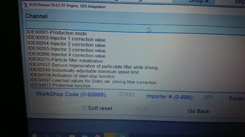

amgtyper Publicado 9 de Febrero del 2021 Denunciar Publicado 9 de Febrero del 2021 hace 14 horas, Harigami dijo: Aprovechando el hilo, alguien ha probado si en nuestros modelos deja hacer la purga del circuito con vagcom? Me gustaria probar en el mio, pero el vagcom que yo tengo es el 12.12 y no tiene la opcion de purgar el circuito de refrigerante. Al parecer es para los motores ea288 a partir del 2015. Si alguno tuviera el vagcom 20.4.1 y probara el procedimiento se lo agradeceria ya que no se si nuestro circuito es mas facil de purgar que los motores nuevos y tambien conviene hacerlo con vagcom. Esto me recuerda el purgado del circuito del gasoil, que muchos lo hacen sin vagcom pero es recomendable purgarlo adecuadamente para no jod** la bomba de alta. esta tarde bajo a los dos coches, el a3 que lleva la m**** de los silicatos esos y el a5 y te digo si en los dos aparece la opción, yo tengo vcds 20.4 Responder
gorkamarey Publicado 9 de Febrero del 2021 Denunciar Publicado 9 de Febrero del 2021 Luego miro yo también en el mío Harigami. Responder
amgtyper Publicado 9 de Febrero del 2021 Denunciar Publicado 9 de Febrero del 2021 @Harigami en b8.5 en mi a5 no aparecen las opciones para hacer la purga del circuito Responder
Harigami Publicado 9 de Febrero del 2021 Denunciar Publicado 9 de Febrero del 2021 Perfecto. Muchas gracias amgtyper. Por lo que se ve ese procedimiento no deja hacerlo con coches anteriores a 2015 (ea288), supongo que porque nuestro circuito de refeigerante no sera tan dificil de purgar. Ya os contaré, probablemente haga cambio de refrigerante este fin de semana siguiendo ese video pero sin vagcom. Yo soy de los que ha rellenado con g13 el dedo que le faltaba, y ahora no se si venia con g12, g12+ o g12++. Como el coche va para 6 años y 100.000km digo yo que mal no le vendra el cambio de refrigerante. Antes le metere 10l de agua destilada... Responder
amgtyper Publicado 10 de Febrero del 2021 Denunciar Publicado 10 de Febrero del 2021 (editado) hace 14 horas, Harigami dijo: Perfecto. Muchas gracias amgtyper. Por lo que se ve ese procedimiento no deja hacerlo con coches anteriores a 2015 (ea288), supongo que porque nuestro circuito de refeigerante no sera tan dificil de purgar. Ya os contaré, probablemente haga cambio de refrigerante este fin de semana siguiendo ese video pero sin vagcom. Yo soy de los que ha rellenado con g13 el dedo que le faltaba, y ahora no se si venia con g12, g12+ o g12++. Como el coche va para 6 años y 100.000km digo yo que mal no le vendra el cambio de refrigerante. Antes le metere 10l de agua destilada... El mio venia con g12, pero al sustituir la bomba del agua en garantía al comprar el coche, me pusieron g13 En cuanto a la purga, al final yo creo que con poner calefacción a tope y hacer lo mismo que hace el coche en el video, se abriran todas las electrovalvulas y se limpiara el circuito Editado 10 de Febrero del 2021 por amgtyper Responder
Harigami Publicado 10 de Febrero del 2021 Denunciar Publicado 10 de Febrero del 2021 hace 13 minutos, amgtyper dijo: El mio venia con g12, pero al sustituir la bomba del agua en garantía al comprar el coche, me pusieron g13 En cuanto a la purga, al final yo creo que con poner calefacción a tope y hacer lo mismo que hace el coche en el video, se abriran todas las electrovalvulas y se limpiara el circuito Eso pienso yo también. A ver si me pongo y hago el cambio de liquido refrigerante este fin de semana. Total no hay mucho mas que hacer... Responder
