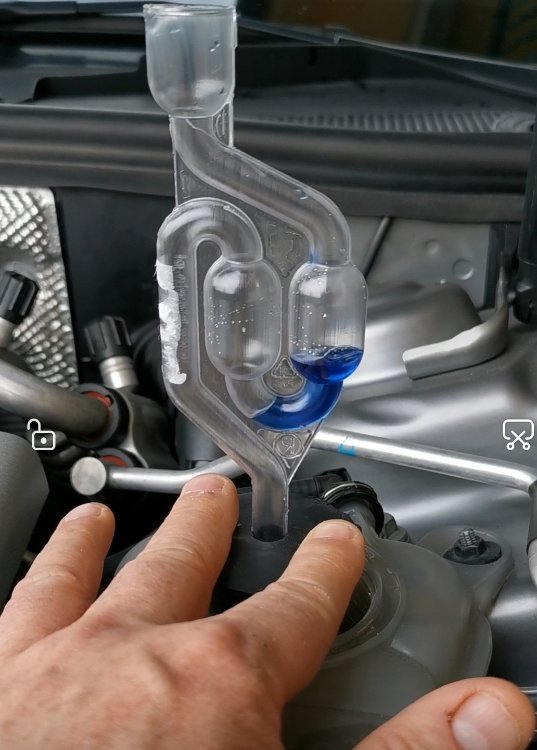

raimon Publicado 29 de Marzo del 2021 Denunciar Publicado 29 de Marzo del 2021 (editado) Bueno, retomando el tema, veo que me sigue consumiendo un poco de líquido cada X tiempo. Me compré esto hace un mes https://www.amazon.es/dp/B00295DDIK/...ing=UTF8&psc=1 Se lo he mezclado y después de este último mes no veo nada con la luz ultravioleta. Ni una mísera gotita caída por algún lado.... Ayer le hice la prueba del CO2 y el resultado fue satisfactorio de entrada.... No cambio de color en todo el rato que lo tuve puesto. Si tuviera la culata tocada debería volverse verde. Lo que si he notado despues de estar caliente el motor es que si pegaba unos acelerones me subía el nivel llegando a echarme por fuera el líquido refrigerante. Es normal?? Saludos. Editado 29 de Marzo del 2021 por raimon Foto fallida Responder
Tineo Publicado 1 de Abril del 2021 Denunciar Publicado 1 de Abril del 2021 En 30/3/2021 a las 0:05, raimon dijo: Bueno, retomando el tema, veo que me sigue consumiendo un poco de líquido cada X tiempo. Me compré esto hace un mes https://www.amazon.es/dp/B00295DDIK/...ing=UTF8&psc=1 Se lo he mezclado y después de este último mes no veo nada con la luz ultravioleta. Ni una mísera gotita caída por algún lado.... Ayer le hice la prueba del CO2 y el resultado fue satisfactorio de entrada.... No cambio de color en todo el rato que lo tuve puesto. Si tuviera la culata tocada debería volverse verde. Lo que si he notado despues de estar caliente el motor es que si pegaba unos acelerones me subía el nivel llegando a echarme por fuera el líquido refrigerante. Es normal?? Saludos. Es muy raro que dén "culatazos" estos motores v6 tdi. yo creo que tienes una minúscula fisura en enfriador egr y por eso no tienes ninguna pista de fuga. Mete una garrafa al maletero. Lo iria controlando y viendo cómo evoluciona en el tiempo, a mi me pasó esto mismo hasta que un dia ya se precipitó el consumo de refrigerante pero aun asi no quedé tirado y me dejó viajar unos cientos de kms. Responder
