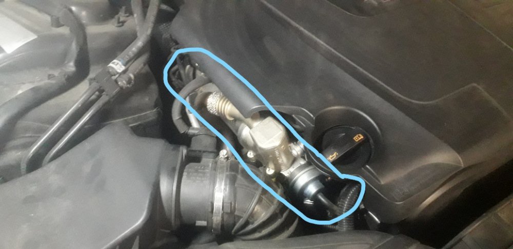

JotaM Publicado 7 de Junio del 2021 Denunciar Publicado 7 de Junio del 2021 En mi caso se detectó una fuga en el enfriador de los gases de escape, y desde entonces no consume casi nada de refrigerante. Hubo que cambiar toda la pieza aproximadamente 400€. Antes se le hizo la distribución con bomba de agua y seguía consumiendo hasta lo que os digo, cambio del enfriador y asunto resuelto. Mi motor un tdie de 136cv. Sl2s Responder

JotaM Publicado 23 de Julio del 2021 Denunciar Publicado 23 de Julio del 2021 Perdonar por el retraso, la pieza en cuestión no recuerdo su precio. Creo que fueron 400 € puesta. Es la que aparece en imagen. Desde entonces ya la verdad que no consume casi nada. Mis km actuales son 240.000. Responder
amgtyper Publicado 23 de Julio del 2021 Denunciar Publicado 23 de Julio del 2021 hace 1 hora, JotaM dijo: Perdonar por el retraso, la pieza en cuestión no recuerdo su precio. Creo que fueron 400 € puesta. Es la que aparece en imagen. Desde entonces ya la verdad que no consume casi nada. Mis km actuales son 240.000. El enfriador de la egr, os busco lq referencia? De algun motor en concreto? Responder
