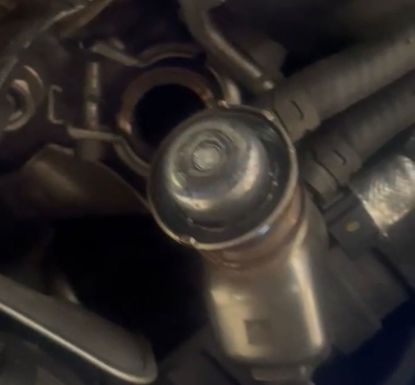

A4B8K5 Publicado 30 de Agosto del 2022 Denunciar Publicado 30 de Agosto del 2022 En 29/8/2022 a las 12:16, espinete23 dijo: Buenas,probaste a hacerle una prueba de gases??respecto al olor a quemado, mira a ver si tienes alguna fuga que venga a caer sobre alguna parte que este caliente y lo este evaporando al momento y por eso te de ese olor. A todo esto la válvula de sobrepresion del refrigerante te refieres al tapón del bote expansor no ??¿ Hola! lo he llevado a otro taller y resulta que el inyector del Adblue va refrigerado por agua…si si…el inyector….es lo siguiente que voy a cambiar porque parece que es el problema, porque el consumo que tengo de refrigerante es como muy variable a veces mucho otras veces poco y puede ir ligado a las veces que inyecta adblue, a todo esto se ha muerto el inyector y tengo el contador maldito bajando Kms….vamos que mañana lo vuelvo a dejar en el taller para que cambien esta pieza. referente a la válvula de sobre presión me refiero a la válvula de control del refrigerante, pero todavía no voy a cambiar eso porque todo apunta a esto que comentaba antes,( el inyector de Adblue.) Responder
Tineo Publicado 30 de Agosto del 2022 Denunciar Publicado 30 de Agosto del 2022 hace 26 minutos, A4B8K5 dijo: ...lo he llevado a otro taller y resulta que el inyector del Adblue va refrigerado por agua…si si…el inyector….es lo siguiente que voy a cambiar porque parece que es el problema, ... sí, forma parte del circuito de refrigeración. Pues es un caso raro si finalmente el problema está ahi; debe ser el primer caso que se da en el foro. Responder

A4B8K5 Publicado 9 de Septiembre del 2022 Denunciar Publicado 9 de Septiembre del 2022 En 30/8/2022 a las 20:26, Tineo dijo: sí, forma parte del circuito de refrigeración. Pues es un caso raro si finalmente el problema está ahi; debe ser el primer caso que se da en el foro. Acabo de recoger el coche del taller y parece que el tema del refrigerante lo hemos solucionado lo que todavía no me atrevo a confirmar, lo confirmaré más adelante cuando vea que es estable aún así tengo que decir que huele diferente ya el escape. Referente al fallo del Adblue no ha podido resetearmelo y me lo tendré que llevar a la Audi me dicen en el taller, porque no pueden sacar el fallo. (Me ha parecido ver otro hilo sobre el tema del Addblue por ahí comentaré la evolución de esa otra avería.) de momento llevo cambiados enfriador de Egr 465€ inyector de Addblue 550€ Y seguimos porque no me fio y es pronto para confirmar si el consumo de refrigerante ya ha parado…. Responder
A4B8K5 Publicado 14 de Septiembre del 2022 Denunciar Publicado 14 de Septiembre del 2022 En 9/9/2022 a las 18:50, A4B8K5 dijo: Acabo de recoger el coche del taller y parece que el tema del refrigerante lo hemos solucionado lo que todavía no me atrevo a confirmar, lo confirmaré más adelante cuando vea que es estable aún así tengo que decir que huele diferente ya el escape. Referente al fallo del Adblue no ha podido resetearmelo y me lo tendré que llevar a la Audi me dicen en el taller, porque no pueden sacar el fallo. (Me ha parecido ver otro hilo sobre el tema del Addblue por ahí comentaré la evolución de esa otra avería.) de momento llevo cambiados enfriador de Egr 465€ inyector de Addblue 550€ Y seguimos porque no me fio y es pronto para confirmar si el consumo de refrigerante ya ha parado…. Pues seguimos con el consumo de refrigerante, solucionado almenos el tema del Addblue. Lo siguiente es cambiar el radiador de la admisión….ya lo pondré por aquí cuando vaya al taller de nuevo Responder
