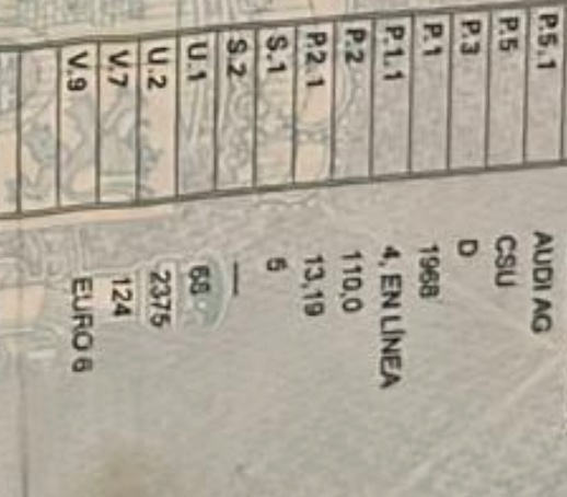

A4B8K5 Publicado 12 de Octubre del 2022 Denunciar Publicado 12 de Octubre del 2022 En 10/10/2022 a las 20:41, Tineo dijo: ¿ya han descartado todo lo demás? ¿qué código motor tienes? Vendría a ser esto no? Responder
