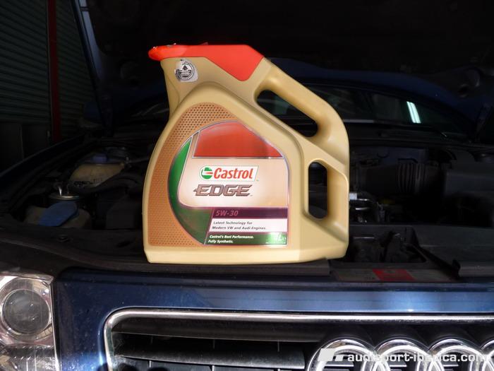

Freestylero Publicado 11 de Diciembre del 2009 Denunciar Publicado 11 de Diciembre del 2009 yo uso el aceite long life y no lo cambio actualemnte el castrol edge 5w30 decir q en vez de cambiarlo cada 30.000 como dicen en el cocne lo cambio cada 20.000 q en mi caso es una vez cada año y medio y me hago la revision yo nada de consesionario y me sale por 100€ y una mañana cambiando filtros y aceite la garrafa de 4L de este aceite es 50€ y los otros 50€ los filtros q los pillo en una de recambios me hacen descuento creo q el aceite es algo no hay q escatimar Responder
