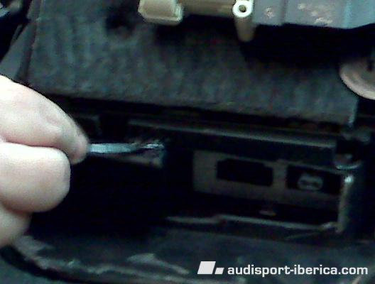

En esta empieza a cortar para que el final del mueble donde va el Ami pueda entrar, una vez colocado, se le pega de atrás con un buen pegamento profesional y asi evitamos que se mueva.
Aqui le limpiamos bien y quitamos las rebarbas

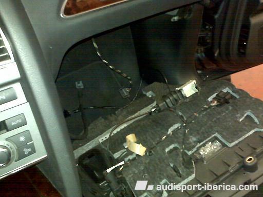

en esta tuvo que preparar los cables de corriente, no venía tan preparado como en los que montó en su coche, asi que hizo una pequeña ñapa, y de esta manera hubo un pequeño ahorro de pasta con el cable.....ja,ja,,ja
Empalmamiento de cables y de fibra óptica
realizado conexion de cables, y de nuevo a colocar el mueble

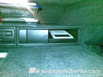

Y solo me falta la ultima foto del resultado final..... :thumbsup:
Decir tan solo que en vivo es más bonito todavía y que....

Si porque a las 23h30 terminabamos de actualizar el MMI, para que funcionara el AMI; tambien habilitamos el AMI como mediaplayer2 con el VAg-com y finalmete borramos todos los errores del airbag producidos al quitar la guantera al llevar desconectador del acompañante. Como ya funcionaba el IPOD y la navegación en 3D y tal ya dejamos todo perfecto y nos fuimos a dormir.

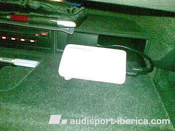

Bueno como Gonchi estará paseando el Gonchitomovil... voy a poner el acabado del AMI, son del móvil pero a la espera de las buenas... Queria enseñaros el logo de audi que sale automaticamente en el ipod... pero con flash nada de nada.
Los costes totales de la instalacion:
139 euros el AMi (EBAY)
9,40 euros el mueble (creo que se han equivocado en recambios, pero eso nos han cobrado a Gonchi y a mi)
15 euros cableados para el cargador de cd fibra optica incluida, hubo que soldarlos pero no cuesta nada, color con color son 3 hilos (positivo, negativo y linea K) (EBAY)
30 euros cable para el ipod (EBAY) en recambios mas caro o 50 euros el pack de cable ipod+usb (EBAY)
No ha llegado a 200 euros, el de Gonchi el mio un poco mas, por haber comprado el cable de USB y el cableado de instalacion para navegador que era mas caro.
