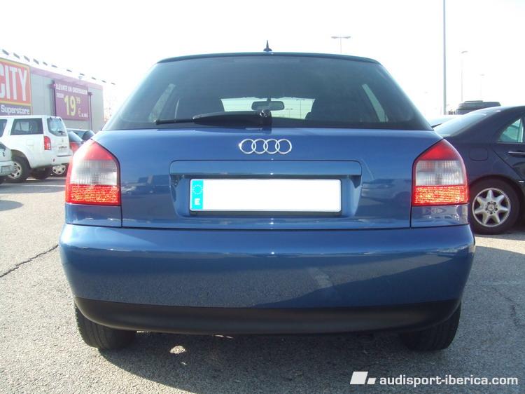

Freestylero Publicado 11 de Diciembre del 2009 Denunciar Publicado 11 de Diciembre del 2009 (editado) a3_zr te aconsejo lo mas estetico y seguro adios bombin!! quitalo te pongo una foto de mi coche si te fijas los nuevos coches y ano traen bombin en el maletero porq es por dodne lo roban ademas q solo valia para indicar si tenias algo en el maletero importante al ver la llave echada puesto q el maletero se abre desde el mando y tambien desde los pulsadores de debajo del asidero del porton no hace falta para nada el bombin Editado 11 de Diciembre del 2009 por Freestylero Responder
Freestylero Publicado 11 de Diciembre del 2009 Denunciar Publicado 11 de Diciembre del 2009 uuuy tienes un problema el tuyo es pre? si es pre no puedes creo porq el propio bombin se usa para abrir el maletero ,no? en el restyling esto no pasa Responder

Tiberius Publicado 11 de Diciembre del 2009 Denunciar Publicado 11 de Diciembre del 2009 Perdona compañero, como has echo para que la pieza de plastico azul donde iva el bombin, te quede asi de bien y raseado, lo has enfibrado y pintado o se puede comprar? Muchas gracias y un saludo desde Asturias. Responder

Freestylero Publicado 11 de Diciembre del 2009 Denunciar Publicado 11 de Diciembre del 2009 en el restyling se puede y lo he hecho en mi coche en el pre depende de si para abrir usas el bombin o no sino lo usas s epuede suprimir si el bombin se mete para dentro a modo de pulsado no lo puedes suprimir Responder
