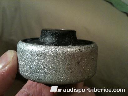

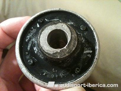

A3POWER Publicado 25 de Enero del 2011 Denunciar Publicado 25 de Enero del 2011 al final le podemos montar los del s3 del trapecio? Si se pueden montar! Pide esta referencia: 8N0407181B (Silentblock trasero de los brazos de suspension inferiores delanteros) Es el que se suele romper,el otro delantero casi nunca se cambia porque sufre mucho menos. Esta referencia la comparten S3,TT,Cupra,R32....etc (De esos años) Su precio a dia de hoy es de unos 16Euros + IVA. (La unidad) Aqui los puedes ver Responder

A3POWER Publicado 26 de Enero del 2011 Denunciar Publicado 26 de Enero del 2011 y cuales son los silentblock de la direccion? el otro dia al pasar la revision me dijeron que habia que cambiarlos porque sonaban... Pues imagino que se referirian a los de las fotos que he puesto antes o a los de la estabilizadora que tambien hacen sonar el coche a cama vieja!! Son los mas comunes que se suelen romper o desgastar. La cremallera de direccion no lleva silentblocks,solo fuelles y rotulas! Responder
valcax Publicado 27 de Enero del 2011 Denunciar Publicado 27 de Enero del 2011 y cuales son los silentblock de la direccion? el otro dia al pasar la revision me dijeron que habia que cambiarlos porque sonaban... Pues imagino que se referirian a los de las fotos que he puesto antes o a los de la estabilizadora que tambien hacen sonar el coche a cama vieja!! Son los mas comunes que se suelen romper o desgastar. La cremallera de direccion no lleva silentblocks,solo fuelles y rotulas! Estaban por la parte delantera, movieron las ruedas delanteras para enseñarme que sonaban Responder
A3POWER Publicado 27 de Enero del 2011 Denunciar Publicado 27 de Enero del 2011 y cuales son los silentblock de la direccion? el otro dia al pasar la revision me dijeron que habia que cambiarlos porque sonaban... Pues imagino que se referirian a los de las fotos que he puesto antes o a los de la estabilizadora que tambien hacen sonar el coche a cama vieja!! Son los mas comunes que se suelen romper o desgastar. La cremallera de direccion no lleva silentblocks,solo fuelles y rotulas! Estaban por la parte delantera, movieron las ruedas delanteras para enseñarme que sonaban A ver si te dijeron las rotulas de direccion y estas confundiendo cosas..... :at: Ya te digo,que la direccion no lleva silentblocks!! Pasate por el taller y que te lo confirmen! Responder
