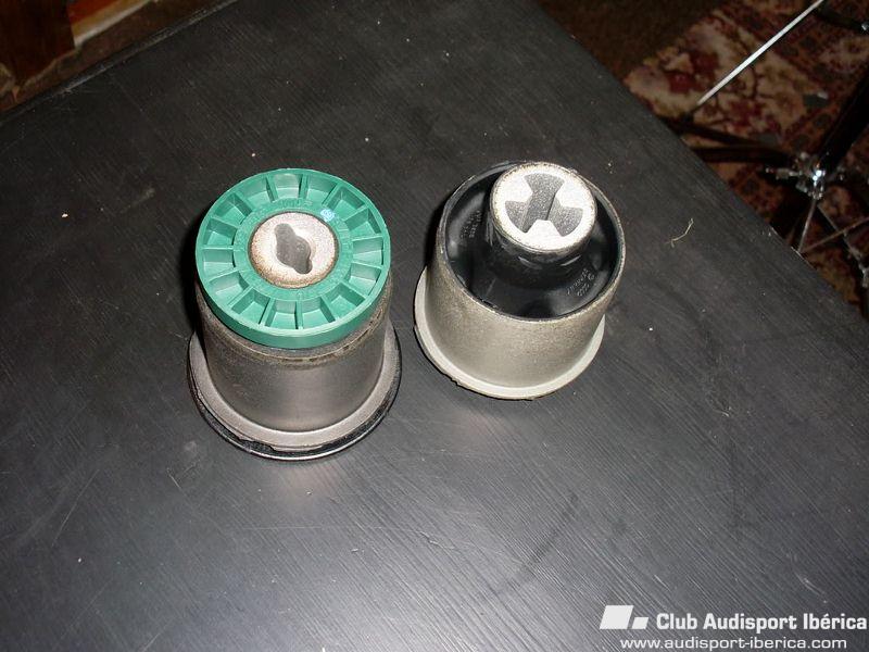

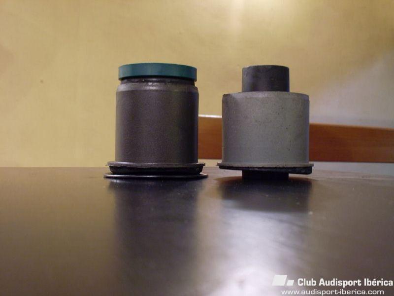

ANGEL FERNANDEZ Publicado 24 de Marzo del 2012 Denunciar Publicado 24 de Marzo del 2012 Hola puedo deciros que yo tengo puestos los Silentbloc originales de audi S3 pero solamente pude poner el Nº 2 del dibujo que si es compatible con los traccion 2WD (que son los que generalmente se rompen) el Nº 1 del dibujo del S3 no son compatibles con los traccion 2WD solo Quatro,yo se lo cambie tambien nuevos pero los suyo y del Nº5 compre originales de Seat los del Leon 1 Cupra R(225cv)los verdes que son mas reforzados que los nuestros pongo unas fotos de los traseros espero haber ayudado. Responder

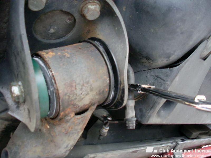

ANGEL FERNANDEZ Publicado 24 de Marzo del 2012 Denunciar Publicado 24 de Marzo del 2012 otra Responder
ANGEL FERNANDEZ Publicado 24 de Marzo del 2012 Denunciar Publicado 24 de Marzo del 2012 Para poner los traseros tiene un poco de lio segun me dijo el mecanico y para los delanteros una prensa los sacaron. Responder
