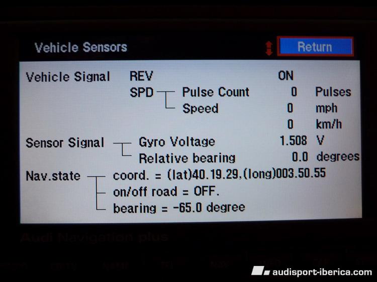

Freestylero Publicado 21 de Diciembre del 2009 Denunciar Publicado 21 de Diciembre del 2009 (editado) antes de q alguien pregunte q es la señal RFSL es la señal de marcha atras para q la RNS-E sepa q estas llendo marcha atras eso hace una precision total y q si qirais el coche veais q el triangulo pivota se comprueba lo teneis puesto en el menu oculto al meter la marcha atras veras q REV pasa de OFF a ON si no os pasa a ON es q el q os hizo el montaje tampoco es q es tan experto como creiais,jeje comentar q en una famosa tienda q los vende y monta en madrid (POR EDUCACION NO DIRE EL NOMBRE) q van de q controlan un huevo cuando te lo montan no te ponen ni la señal gala ni la RFSL y lo q es mas serio no te lo configuran para q salga informacion de navegacion por FIS vamos q no tiene ni put* idea, eso si de cobrar todos saben por eso...yo soy partidario q no hay mejro preprador q uno mismo,jaja Editado 21 de Diciembre del 2009 por Freestylero Responder
