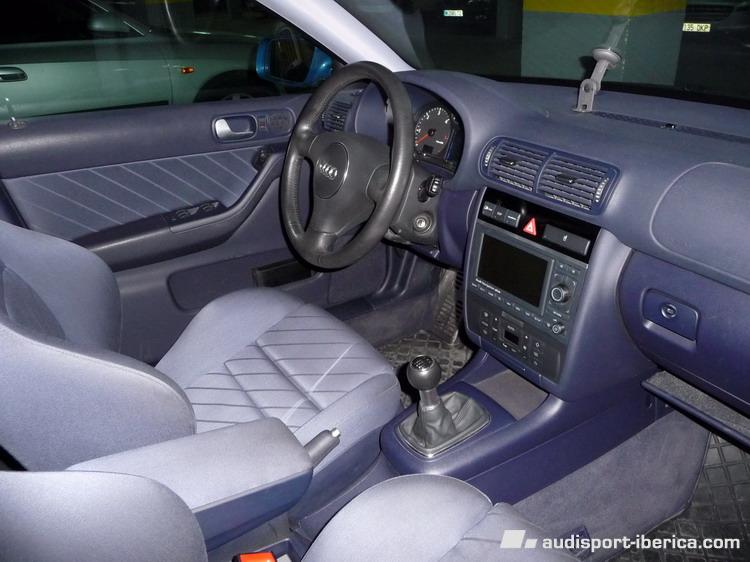

Freestylero Publicado 21 de Diciembre del 2009 Denunciar Publicado 21 de Diciembre del 2009 (editado) si el clima lo marcas y coges la lima y le das un poquillo y no queda perfecto por eso no deberias averte dexistido la de cosas te podias haber comprado por esos 200€,jeje te pongo una fotito de mi a3 del 2002 con el clima lijado y puesto abajo ya Editado 21 de Diciembre del 2009 por Freestylero Responder

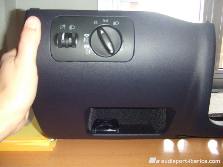

Freestylero Publicado 21 de Diciembre del 2009 Denunciar Publicado 21 de Diciembre del 2009 (editado) ahora estoy liado con el antiradares,jeje fotito aqui de la tapa de debajo del volante q me la he subido para casa para trabajar calentito,jeje haciendo un agujerito por l aguantera para pasar el cable la cosa quedara como en la foto mañana lo dejo ya instalado para q se encienda al arrancar el coche y se apague al sacar la llave,jeje el complemento perfecto para la rns-e al avisador de radares por voz y solo si superas la velocidad si no no te molesta,jeje Editado 21 de Diciembre del 2009 por Freestylero Responder
