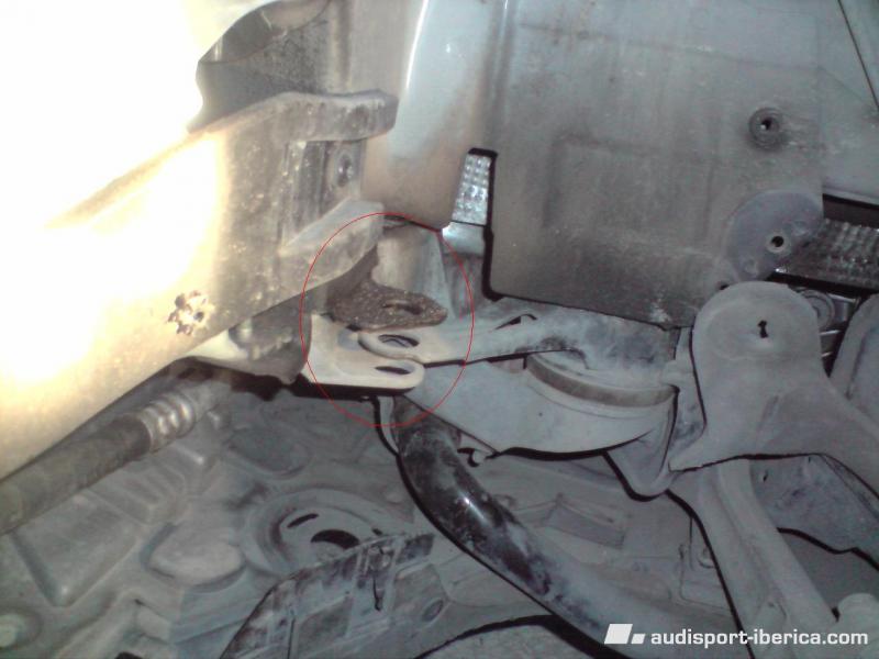

NITROSO Publicado 11 de Diciembre del 2009 Denunciar Publicado 11 de Diciembre del 2009 Hola, pues resulta que el otro día desmonté el paso de rueda delantero izquierdo porque necesitaba desmontar el paragolpes y me encontré con que me faltaba una pieza, o al menos eso creo. Os pongo la foto La foto está tomada de frente a la torreta delantera izquierda, a ver si algún experto me sabe decir qué me falta..... anda que vaya tela..... Responder
ticu Publicado 11 de Diciembre del 2009 Denunciar Publicado 11 de Diciembre del 2009 no te falta ninguna pieza ,el mio es igual,es normal Responder
ferchir Publicado 11 de Diciembre del 2009 Denunciar Publicado 11 de Diciembre del 2009 por la foto parece como si faltara un tornillo que une las tres piezas. un saludo Responder
NITROSO Publicado 12 de Diciembre del 2009 Autor Denunciar Publicado 12 de Diciembre del 2009 no te falta ninguna pieza ,el mio es igual,es normal No falta nada? Es que parece como si faltara un taco o dos, y como a veces en los resaltos si los cojo un poco cruzado me hace ruido..... entonces tendré que ir pensando en cambior los brazos. Gracias por la ayuda chicos Responder

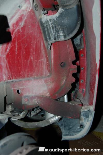

Manu Lorenzo Publicado 12 de Diciembre del 2009 Denunciar Publicado 12 de Diciembre del 2009 Y por que no miras el otro lado y sales de dudas A veces la cosa más tonta es la solución más fácil Responder
Manu Lorenzo Publicado 13 de Diciembre del 2009 Denunciar Publicado 13 de Diciembre del 2009 Más claro el agua Responder
yerar Publicado 13 de Diciembre del 2009 Denunciar Publicado 13 de Diciembre del 2009 Qué curioso ! Es raro que se incluya algo en el coche que no sirva para nada, porque esas piezas valen dinero.. Pregunto yo, ¿Servirá como fijación durante el proceso de montaje del coche?¿O como soporte para algun elemento que no venga de serie en este coche? Si alguien lo sabe, que nos saque de dudas! Saludos Responder
NITROSO Publicado 13 de Diciembre del 2009 Autor Denunciar Publicado 13 de Diciembre del 2009 Gracias a todos de nuevo por las respuestas y por dejarme más tranquilo. La verdad es que me quedé un poco "pillado" cuando vi esto y como el coche me hace a veces un cronck (que seguramente serán los famosos brazos de la suspensión) pensaba que se podía deber a que le faltara ahí una pieza. Y como dice Yerar, si alguien sabe para qué sirve esto que por favor nos ilumine a los demás porque la verdad es que es curioso. Gracias cracks Responder

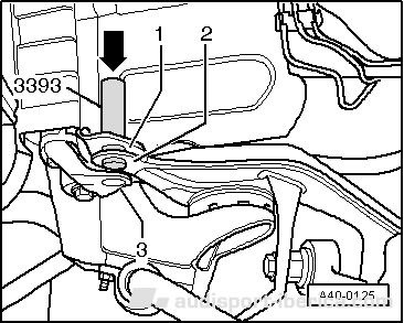

rafa4 Publicado 15 de Diciembre del 2009 Denunciar Publicado 15 de Diciembre del 2009 Gracias a todos de nuevo por las respuestas y por dejarme más tranquilo. La verdad es que me quedé un poco "pillado" cuando vi esto y como el coche me hace a veces un cronck (que seguramente serán los famosos brazos de la suspensión) pensaba que se podía deber a que le faltara ahí una pieza. Y como dice Yerar, si alguien sabe para qué sirve esto que por favor nos ilumine a los demás porque la verdad es que es curioso. Gracias cracks Esos huecos sirven para colocar un utillaje de taller para alinear el subchasis con la carroceria en caso que se haya de desmontar o sustituir. Saludos. Responder
Tolo Publicado 15 de Diciembre del 2009 Denunciar Publicado 15 de Diciembre del 2009 Gracias a todos de nuevo por las respuestas y por dejarme más tranquilo. La verdad es que me quedé un poco "pillado" cuando vi esto y como el coche me hace a veces un cronck (que seguramente serán los famosos brazos de la suspensión) pensaba que se podía deber a que le faltara ahí una pieza. Y como dice Yerar, si alguien sabe para qué sirve esto que por favor nos ilumine a los demás porque la verdad es que es curioso. Gracias cracks Esos huecos sirven para colocar un utillaje de taller para alinear el subchasis con la carroceria en caso que se haya de desmontar o sustituir. Saludos. Perfecto gracias, lo había buscado y no conseguí encontrarlo... :clap1: Responder
NITROSO Publicado 15 de Diciembre del 2009 Autor Denunciar Publicado 15 de Diciembre del 2009 No dejais de sorprenderme con vuestros conocimientos, podríamos entre todos montar una franquicia ASI de reparaciones de Audi´s :claugh: . Gracias por matar esta curiosidad que me corroía Responder
