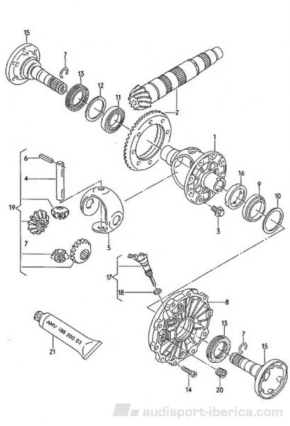

arillos Publicado 12 de Diciembre del 2009 Autor Denunciar Publicado 12 de Diciembre del 2009 No me he enterado de nada. Te refieres a los rodamientos de las ruedas o a las homocineticas??? No, Rómulo (TD), me refiero a los que unen el palier con la transmisión, osea los que están dentro de la transmisión, o deberían estar. Osea en el extremo de las ruedas no, en el otro extremo del palier, en el de dentro. Ahi puede llevar un estriado como en mi ax, pero tambien los hay que tienen una cruceta como esta mira: http://www.mercadoracing.org/imagenes-anun...-clio-16v_1.jpg Eso cada rueda que ves tiene unos rodillos dentro, puede que la tengas jodida y sea lo que te suena. pero en parado no debiera girar supongo no se, espero que no tengas petado ningún rodamiento de la caja o asi. Si es como esa de la foto la cambiaría y ya está pero yo he visto como es la de un Golf GTI 16v, que imagino que por ser del grupo será igual y lleva un rodamiento ahí: Qué piensas que sería mejor, cambiar la caja de cambios entera de desguace, ese rodamiento en un taller o sólo el palier con cruceta? Lleva uno así a cada lado? Gracias Responder
seresmi Publicado 12 de Diciembre del 2009 Denunciar Publicado 12 de Diciembre del 2009 El Nº 9 y el Nº 11 son rodamientos cónicos. Responder

arillos Publicado 12 de Diciembre del 2009 Autor Denunciar Publicado 12 de Diciembre del 2009 El Nº 9 y el Nº 11 son rodamientos cónicos. Gracias, este esquema aclara bastante. Ahora a pensar qué puede ser. Responder
