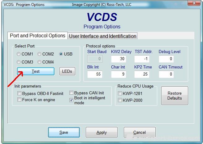

txispis Publicado 15 de Diciembre del 2009 Denunciar Publicado 15 de Diciembre del 2009 (editado) Pues hombre, solo hay que mirar un poco, esta en este foro, en nuestra compra conjunta estan las instrucciones para todos. Luego conectas el cable al coche y les das al contacto pero sin arrancarlo, abrés el vag-com y te vas a options, miras que este selectado usb y le das a test si todo ha ido bien te saldrá port status OK, interface found, k1 Ok, k2 ok.... Si todo ha ido bien le das a SAVE y se guardará la configuración y automaticamente te registrará el serial number para activarte el vag-com y ya podrás utilizar el vag-com. Para mirar si te se ha registrado y lo tienes activado puedes mirarlo en ABOUT. saludos Editado 15 de Diciembre del 2009 por txispis Responder

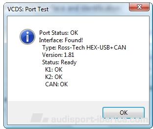

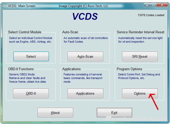

txispis Publicado 16 de Diciembre del 2009 Denunciar Publicado 16 de Diciembre del 2009 (editado) Asi se activa: primero, despues de instalalar los drivers y el programa al enchufar simplimente el usb, el ordenador debe de reconocer el dispositivo. 1º-Luego vas al coche arrancas el programa VCDS, conectas el Vag-com y pulsa en options 2º-Pulsa en Test y te sale el por status y tal le das a ok y luego en la pantalla de opciones a Save Editado 16 de Diciembre del 2009 por txispis Responder

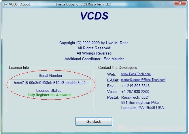

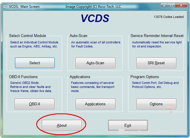

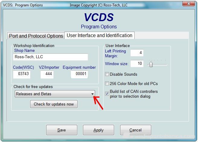

txispis Publicado 16 de Diciembre del 2009 Denunciar Publicado 16 de Diciembre del 2009 (editado) Mas capturas: 3º-Luego en la primera pantalla le dais a about y vereis si esta activado con el numero de serie y tal 4º-Se recomienda en OPTIONS en la pestaña user interface and identification, en check for updates marcar NO CHECK FOR UPDATES y Apply y save Editado 16 de Diciembre del 2009 por txispis Responder

penzoil Publicado 17 de Diciembre del 2009 Denunciar Publicado 17 de Diciembre del 2009 Pues con el 805 si, ya me lee todos los bloques, pero el 812 no hay manera de activarlo. Aun asi, con el 805 me sale bien en "about" pero 0000 en "user interface and identification" Gracias, txispis. Responder
demon Publicado 18 de Diciembre del 2009 Autor Denunciar Publicado 18 de Diciembre del 2009 Pues con el 805 si, ya me lee todos los bloques, pero el 812 no hay manera de activarlo. Aun asi, con el 805 me sale bien en "about" pero 0000 en "user interface and identification" Gracias, txispis. arreglado !! lo desinstalee y lo volvi a instalar options .. tal y tal .. y por ultimo about. !!! que bonita frase en VERDE !!! Responder
