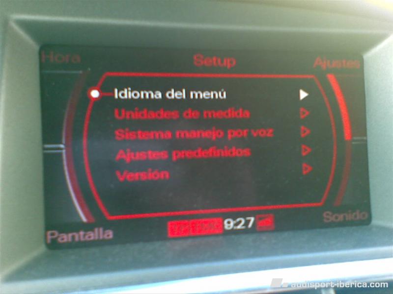

david333 Publicado 13 de Diciembre del 2009 Denunciar Publicado 13 de Diciembre del 2009 He actualizado el mmi a la version 5150 y me a desaparecido en el menu car la funcion donde pone version, osea ya no puedo ver la version que tengo Responder
txispis Publicado 13 de Diciembre del 2009 Denunciar Publicado 13 de Diciembre del 2009 He actualizado el mmi a la version 5150 y me a desaparecido en el menu car la funcion donde pone version, osea ya no puedo ver la version que tengo está en otro sitio, no donde antes. Investiga y lo veras Responder
david333 Publicado 13 de Diciembre del 2009 Autor Denunciar Publicado 13 de Diciembre del 2009 He actualizado el mmi a la version 5150 y me a desaparecido en el menu car la funcion donde pone version, osea ya no puedo ver la version que tengo está en otro sitio, no donde antes. Investiga y lo veras Mañana mirare haber si lo veo, pero ayer estube buscando y nada Responder
txispis Publicado 14 de Diciembre del 2009 Denunciar Publicado 14 de Diciembre del 2009 (editado) He actualizado el mmi a la version 5150 y me a desaparecido en el menu car la funcion donde pone version, osea ya no puedo ver la version que tengo está en otro sitio, no donde antes. Investiga y lo veras Mañana mirare haber si lo veo, pero ayer estube buscando y nada Prueba por este camino: CAR SETUP AJUSTES y en el menu aparece la opcion: VERSION Editado 14 de Diciembre del 2009 por txispis Responder
david333 Publicado 14 de Diciembre del 2009 Autor Denunciar Publicado 14 de Diciembre del 2009 He actualizado el mmi a la version 5150 y me a desaparecido en el menu car la funcion donde pone version, osea ya no puedo ver la version que tengo está en otro sitio, no donde antes. Investiga y lo veras Mañana mirare haber si lo veo, pero ayer estube buscando y nada Prueba por este camino: CAR SETUP AJUSTES y en el menu aparece la opcion: VERSION Pues no estoy seguro, mañana lo mirare que hoy no tube tiempo, pero creo que con car setup me sale que no hay datos o algo asi. Gracias por las respuestas Responder
txispis Publicado 14 de Diciembre del 2009 Denunciar Publicado 14 de Diciembre del 2009 He actualizado el mmi a la version 5150 y me a desaparecido en el menu car la funcion donde pone version, osea ya no puedo ver la version que tengo está en otro sitio, no donde antes. Investiga y lo veras Mañana mirare haber si lo veo, pero ayer estube buscando y nada Prueba por este camino: CAR SETUP AJUSTES y en el menu aparece la opcion: VERSION Pues no estoy seguro, mañana lo mirare que hoy no tube tiempo, pero creo que con car setup me sale que no hay datos o algo asi. Gracias por las respuestas No las dos a la vez. Primero car, y te salen las opciones del coche, luego setup, luego ajustes sale arriba a la derecha y lo pulsas, y ya te sale la lista donde aparece la version. Responder
