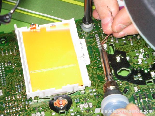

JaviG Publicado 20 de Diciembre del 2009 Denunciar Publicado 20 de Diciembre del 2009 De momento ya hemos soltado el Lcd. Aqui esta limpiado pistas. Responder

JaviG Publicado 22 de Diciembre del 2009 Denunciar Publicado 22 de Diciembre del 2009 Todavia no me han llegado los lcd pero ya lo hemos desoldado como veis en la foto. No ha sido dificil, pero es la primera vez que utilizamos el desoldador de aire y da mucho calor, hay que regularlo en su punto para no cargarte ningun componente, asi y todo, al tirar se rompieron algunos terminales de la faja y hubo que quitarlos al limpiar pistas. Salieron en la parte de la soldadura algunos como cortados, quiza ese es el fallo de los fis, debido al peso del chip que lleva y a los baches se terminan cortando, y con el frio y el calor hacen mas o menos contacto, por eso se ven mas rayas o menos dependiendo del ambiente. Que a nadie se le ocurra hurgar en los terminales con el cuadro enchufado y sin desmontar, estan muy juntos y puede hacer un corto. Conviene quitar todos los relojes y la base de plastico en la que van sujetos antes de tocar nada. Hay por ahi bricos explicando como se suelta el cuadro y como se abre. Lo peor es quitar las agujas, hay que hacer palanca con tensión y saltan a 3 metros con el peligro de romperse. El brico de Bulgaria que ha puesto Carlos es bastante bueno y tienen el mismo equipo que nosotros, asi que no creo que tengamos ningun problema al soldar, ya ire contando como va. Sigo en guerra con el precio, y todavia no tengo claro cuales son las placas Epson que decia Portugues. En las web de los distribuidores anuncian dos tipos, Vdo y Jaeger, a ver si entre todos aclaramos esto. Responder
