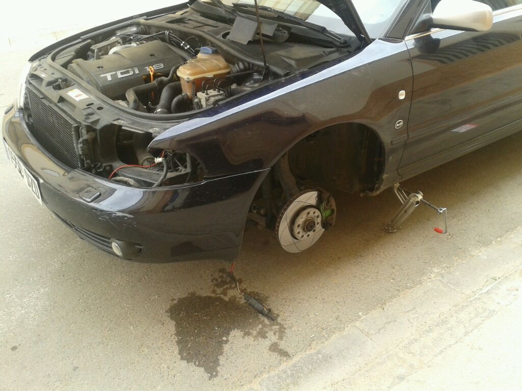

refloto este tema de carlos por que he estado montando el deposito para poner los lavafaros de una vez
Mi A4 pre restyle lleva deposito de 3,5l me hice con uno de 4,5l junto con los lavafaros y demas. creo que el de 4,5 es de coches restyle normal y resulta que me golpea en la chapa de las fotos y tengo que hacer fuerza para que encaje moviendo la chapa esa que sujeta la aleta y moviendo la propia aleta.
queria saber si cambio la chapa esa por la de un restyle me valdria o si no si cojo el deposito de 6,5l ref 8D0 955 453 A si alguno lo a montado por saber si encaja bien.
y si es valido para las dos bombas ya que no vi ninguna foto por ai por donde salieran las dos bombas
el tirante del que hablo que me putea es el ref 8d0 821 135 cambio el año del coche al del 97 al 2001 me meto en carroceria ilustraccion 821-10 y referencia inexistente ¿¿sera que no lo lleva?? a ver si me podeis echar un cable :innocent:

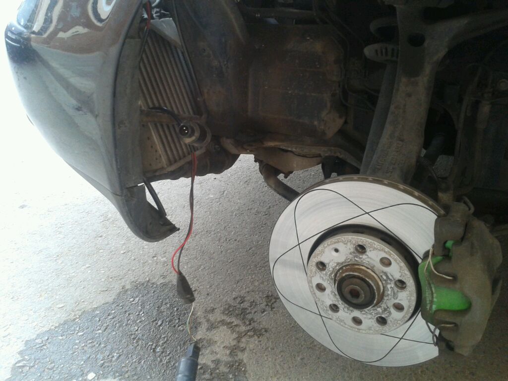

A mi me pasó lo mismo que a ti con la chapa esa. Lo que hice fui quitarle el tornillo interior para que se pudiese meter bien. Hasta la fecha no he tenido ningún problema. Yo también le monte los lavafaros

por tornillo interior te refieres al de la chapa cab***a esa???
lo quitastes atornillastes el deposito ¿y al ir a poner la chapa esa no se te va la aleta de su sitio??? ¿tenias puesto el paragolpes???
Enlace al comentario
Compartir en otros sitios web
Si, me refiero al de la chapa esa. de hecho le quité el tornillo interior y la doble un poco para adentro para poder meter la botella. Si tenia el paragolpes puesto y no se mueve
Enviado desde mi GT-S5839i usando Tapatalk
gracias por las fotos yo es que estoy sin el paragolpes, y al mover la barra se mueve mucho la aleta :ranting2: .
Y claro sin tenerle puesto como tu no se si va a quedar bien o luego no voy a poder encajarlo bien.
¿tu de donde pillastes el deposito?? este de 4,5 es de los restyle verdad el nuestro tenia que ser de 6.5l ¿creo?

lo he estado intentando poner esta noche y el deposito encaja bien. el problema es la barra que pusimos el paragolpes para que no vaile la aleta. y queda la barra excesivamente forzada.
Vamos que iva dispuesto a doblar lo que hiciera falta, pero sin tirar de la aleta no llegaba. a si que mirare en un desguace a ver si veo la chapa esa en un reatyle a ver si es distinta y como va
y si no cojere el de 6,5 que te digo que es este ref 8D0 955 453 A y el del restyle es acabado en AN. aunque me gustaria usar el que tengo :frusty:
