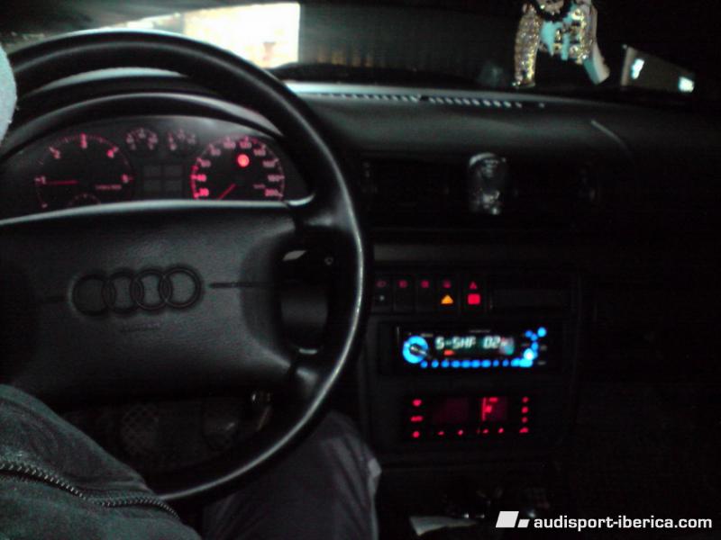

Sulfix Publicado 17 de Diciembre del 2009 Autor Denunciar Compartir Publicado 17 de Diciembre del 2009 Pista: hecha un ojo a ver si con la caida de temperatura del agua también cae la del aceite, asi sabrás si es del termostato o del sensor. Si bajan las dos será cosa del termostato que deja el bloque frio.Ojo que la temperatura del aceite tarda mucho más en bajar. Por ejemplo si subes un puerto y te sube de temperatura tanto el aceite como el agua a 90ºC y despues le bajas tranquilamente y ahora con el frio a medida que bajas la temperatura se te queda practicamente a 60 y el aceite también baja demasiado, casi seguro que sea termostato. salu2 Y como miro la temperatura del aceite???? Responder Enlace al comentario Compartir en otros sitios web More sharing options...
Portugues Publicado 17 de Diciembre del 2009 Denunciar Compartir Publicado 17 de Diciembre del 2009 Pues yo lo miro en el cuadro...Tu modelo cual es exactamente sulfix?.EL mio tiene reloj de aceite,gasolina,tº agua,bateria y el fis klms y reloj... Tambien lo puedes mirar en el fis,lo que no me acuerdo el nº de canal... Un saludo.Portugues. Responder Enlace al comentario Compartir en otros sitios web More sharing options...
Sulfix Publicado 17 de Diciembre del 2009 Autor Denunciar Compartir Publicado 17 de Diciembre del 2009 Pues yo lo miro en el cuadro...Tu modelo cual es exactamente sulfix?.EL mio tiene reloj de aceite,gasolina,tº agua,bateria y el fis klms y reloj... Tambien lo puedes mirar en el fis,lo que no me acuerdo el nº de canal... Un saludo.Portugues. Pos el mio es asi mira te pongo una foto Responder Enlace al comentario Compartir en otros sitios web More sharing options...
