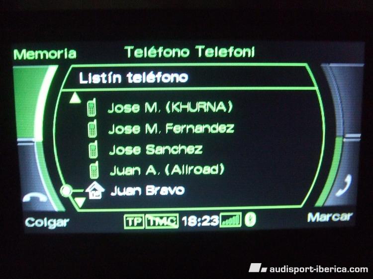

Freestylero Publicado 16 de Diciembre del 2009 Denunciar Publicado 16 de Diciembre del 2009 (editado) se pasa solo sin hacer nada cuando se pone el simbolo de BT y la cobertura la vuelca automaticamente al igual q te deja hace r rellamadas llamadas al buzon de voz y de mas te pongo una foto del mio de todas maneras aqui entramaos en las compatibilidades tanto de centralita como de tu movil se ve q nokia y lg dan problemillas las demas marcas van siempre bien yo tengo un samsung tactil y de lujo tambien decir q aunq tengo un A3 del 2002, le puse la centralita Bt ultimo modelo version AA Editado 16 de Diciembre del 2009 por Freestylero Responder
