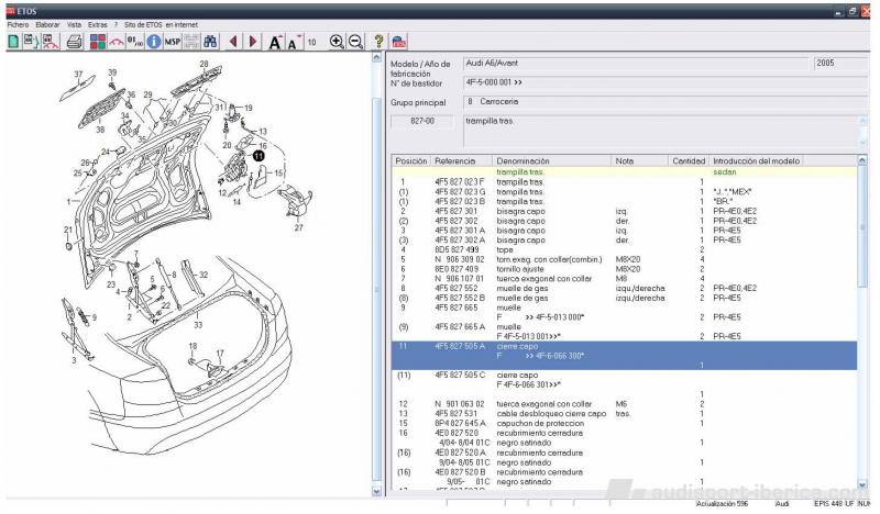

juan_ignacio Publicado 23 de Diciembre del 2009 Denunciar Publicado 23 de Diciembre del 2009 (editado) Te adjunto esta imagen que me mando un forero (no me acuerdo quien, pero gracias), cuando a mi me fallo el cierre de mi A8, que es el mismo que en el A6. La imagen y la referencia corresponde con un A6, empieza por 4F. El precio es de uno 50-55€ y se tarda en poner 1/2 hora. juan ignacio Editado 23 de Diciembre del 2009 por juan_ignacio Responder
juan_ignacio Publicado 23 de Diciembre del 2009 Denunciar Publicado 23 de Diciembre del 2009 La imagen que se me paso subir. juan ignacio Responder
liomovil Publicado 23 de Diciembre del 2009 Denunciar Publicado 23 de Diciembre del 2009 GRACIAS Juan Ignacio, como me de mas guerra lo sustituyo y andando.... Por cierto, se cambia en 10 minutejos, lo digo porque el otro dia lo desmonté sin conocimiento previo y no tardé nada... Responder
