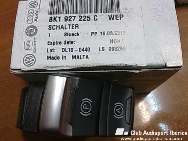

Jormi Dj Publicado 5 de Febrero del 2012 Denunciar Publicado 5 de Febrero del 2012 Bueno aqui dejo las referencias del boton hold assit, lo que no se cual es el u viene sin el boton y cual viene con el boton. Responder
Rushifuru Publicado 5 de Febrero del 2012 Denunciar Publicado 5 de Febrero del 2012 Bueno aqui dejo las referencias del boton hold assit, lo que no se cual es el u viene sin el boton y cual viene con el boton. Jormy esas referencias son del boton start/Stop con el portamonedas dependiendo si es con conduccion por la izquierda o por la derecha La referencia del conmutador con los dos botones es esta Responder
Jormi Dj Publicado 5 de Febrero del 2012 Denunciar Publicado 5 de Febrero del 2012 gracias tioooooo, tu tambien se lo pusiste??? Responder
Rushifuru Publicado 5 de Febrero del 2012 Denunciar Publicado 5 de Febrero del 2012 gracias tioooooo, tu tambien se lo pusiste??? Que va! pedí el conmutador con los dos botones porque adapte el del hold assist para la alarma que le puse a posteriori. Me sirve para desactivar los sensores de movimiento del habitáculo y como led de aviso de funcionamiento de la alarma. Es lo que tiene no pedirla de fabrica, luego te tienes que buscar la vida si no quieres que quede una ñapa Responder
