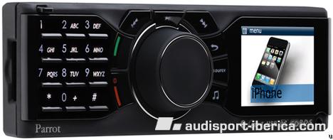

Albert77 Publicado 16 de Diciembre del 2009 Denunciar Publicado 16 de Diciembre del 2009 Hola a todos, espero que me podais ayudar, me ha llegado hoy el Parrot Rki 8400 y cuando he ido a conectarlo no me funciona, el caso es que antes tenía un pioneer con cd con conector iso y antena por lo que los cables son iguales y pensaba que solo tenía que quitar los cables de uno y ponerlos en el otro. He cambiado también los cables rojo y amarillo de posición, pero sigue sin llegarle corriente y no lo entiendo porque ha entrado todo a la primera. El tema del microfono del manos libres pensaba dejarlo para más adelante porque parece, por lo que he visto en foro, que tengo que desmontar medio salpicadero para llevarlo a la tapa de luces que hay arriba del retrovisor. Si alguien me pudiera echar una mano os estaria muy agradecido, también se aceptan sugerencias para ver qué puede ser...muchas gracias y enhorabuena por el foro que ayuda un montón. Responder
ferchir Publicado 16 de Diciembre del 2009 Denunciar Publicado 16 de Diciembre del 2009 complicado tendras que mirar el manual y ver si se corresponden los pines del aparato con los del coche. saludos Responder
JuanjoA3 Publicado 16 de Diciembre del 2009 Denunciar Publicado 16 de Diciembre del 2009 Eso de que no se enciende, no me lo explico muy bien, porque si se te encendia la pioneer, esta debería de encenderse tambien. Mira a ver si en el conector que va del coche-al ISO pa conectarlo a la radio, sale uno rojo que tiene que ir a los fusibles para coger un positivo bajo llave. El microfono donde lo quieres poner, donde las luces de arriba? Un saludo Responder
CORONEL S-TRONIC Publicado 16 de Diciembre del 2009 Denunciar Publicado 16 de Diciembre del 2009 Tienes que mirar las corrientes con una lampara de contactos, comprobar si llegan los positivos y el negativo. Tal vez al sacar la anterior radio se ha hecho un contacto y se te ha fundido el fusible. Comprueba bien el negativo. saludos, por cierto harias bien en presentarte por que si no te va a caer unaaaa...... :claugh: :claugh: y de paso nos pones unas fotis de tu bolido jjejeje Responder

Luisirene Publicado 22 de Agosto del 2020 Denunciar Publicado 22 de Agosto del 2020 Hola yo tengo este Parrot y me ha dejado de funcionar sin más . Responder
