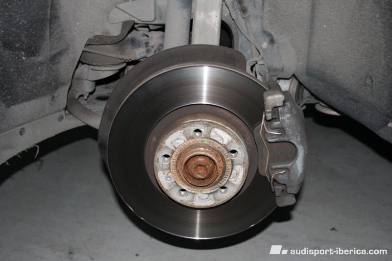

ulala Publicado 16 de Diciembre del 2009 Denunciar Publicado 16 de Diciembre del 2009 Bueno, pues aprovechando que se me encendio el testigo de las pastillas y había que cambiarlas le he hecho unas pequeñas mejoras. Aqui de serie Responder

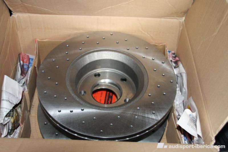

ulala Publicado 16 de Diciembre del 2009 Autor Denunciar Publicado 16 de Diciembre del 2009 Discos Zimmermann Responder

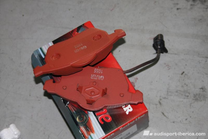

ulala Publicado 16 de Diciembre del 2009 Autor Denunciar Publicado 16 de Diciembre del 2009 Pastillas Galfer Sport Responder

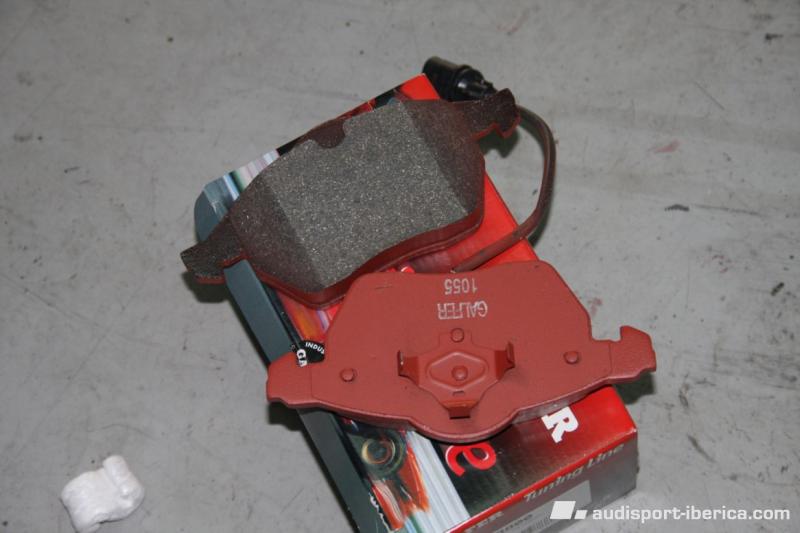

ulala Publicado 16 de Diciembre del 2009 Autor Denunciar Publicado 16 de Diciembre del 2009 Otra: Responder

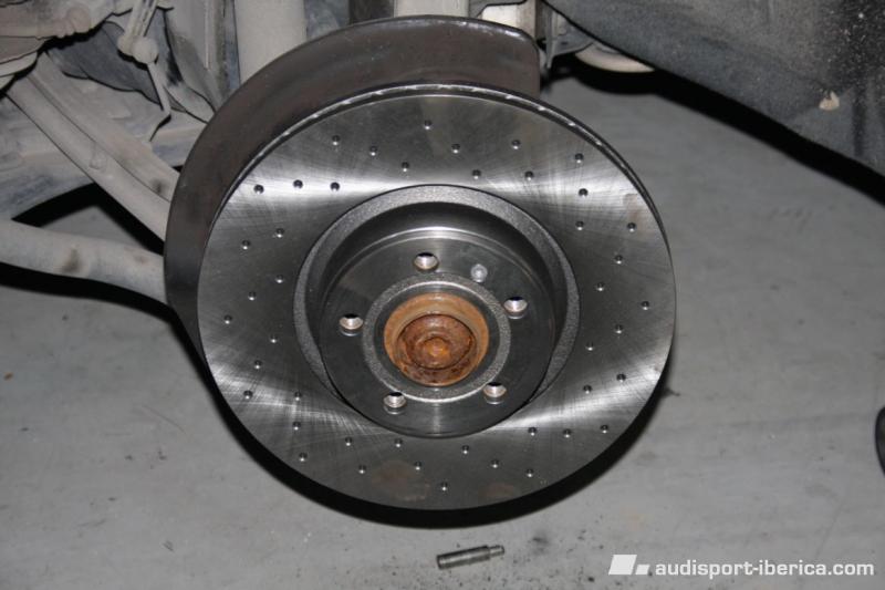

ulala Publicado 16 de Diciembre del 2009 Autor Denunciar Publicado 16 de Diciembre del 2009 Discos puestos: Responder

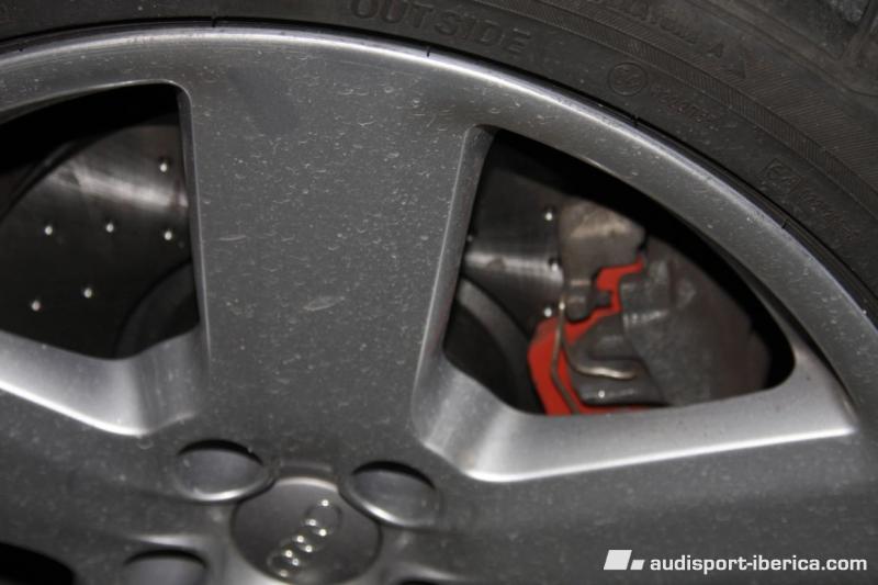

ulala Publicado 16 de Diciembre del 2009 Autor Denunciar Publicado 16 de Diciembre del 2009 Resultado final, ha falta de los latiguillos metalicos, que en el ultimo momento no habia en recambios: Responder
Rufete Publicado 16 de Diciembre del 2009 Denunciar Publicado 16 de Diciembre del 2009 Resultado final, ha falta de los latiguillos metalicos, que en el ultimo momento no habia en recambios: ¿Qué tal la primera impresión?, ¿notas más frenada?, yo le puse unos iguales a un Golf y mejoró sobre todo en caliente aunque el tacto no noté nada, eso sí se nota que hacen más ruido cuando frenas y te dejan las llantas negras!!!!!. Las pinzas rojas molan, a disfrutar los nuevos discos y apurar frenadas, je, je Saludos Responder
navarrico Publicado 16 de Diciembre del 2009 Denunciar Publicado 16 de Diciembre del 2009 Resultado final, ha falta de los latiguillos metalicos, que en el ultimo momento no habia en recambios: Podrías poner referencias y precios y dónde los has comprado ??? En unos km tengo pensado cambiar los discos delanteros y me han gustado ésos. La pena es la pinza tan ROÑOSA que llevamos... llena de mugre y el buje tan oxidado... :clap1: Responder

ulala Publicado 17 de Diciembre del 2009 Autor Denunciar Publicado 17 de Diciembre del 2009 (editado) pues no se no se...eso de que vayan pegadas no lo veo...pensé que iban atornilladas o algo ASÍ +1 "Amosnojodas" que voy a poner yo pegado con silicona "térmica" unos trozos de plástico o metal en la parte más delicada cuando el coche está en marcha.... De locos, vamos... y de "TRUÑING". Yo quiero que ULALA nos de referencias yprecios de los discos. Las pinzas ya veré como las voy limpiando. Sin problema: Los discos son Zimmermann Sport, y la referencia es 100.3317.50, el precio que yo pude conseguir ha sido de 149,40 €, mas 35 € de gastos de envio, comprados en esta web alemana y pagados por paypal: http://shop.webteile24.de/index.php?shp=ox...6d9503505e54fd6 por cierto en tres o cuatro dias en casa. Los estuve mirando en el distribuidor oficial de Zimmermann en España, que es Arcabat, y casualmente me pilla a 2 Km de mi casa, y a parte de que los tenian que pedir a Alemania y me tardaban una semana, me costaban 179 + IVA. Por cierto ojo, por que creo segun estuve informandome, que para nuestros coches hay dos diametros de disco. Unos de 314 mm.( que son estos), y otros de 321 mm. Fijaos que la diferencia es tan pequeña, que ha simple vista será imposible saberlo. Yo desmonté una rueda y los medi antes de pedirlos. Estos discos son en medidas exactemente igual a los originales, por lo que no darán ningun problema tal y como preguntaba el compañero juan_ignacio. En cuanto a las pastillas hay que pedirlas directamente a galfer, ya que te las fabrican en el acto. Os pongo el link directo donde podeis ver las referencias de nuestros coches: http://www.galfer.es/asp/catalogo_aplicaci...amp;p_cataleg=C Aqui podeis observar, como realmente existen dos tipos de pastillas para los dos discos mencionados. Tened en cuenta que estas pastillas son semideportivas, por lo que no duraran como unas estandar. Aunque ya sabemos que eso depende de cada conducción. A mi me duran las estandar unos 50.000 Km, y con estas me conformo con hacer entre 30 y 35000 Km. Precio de las pastillas: 140 € aprox. ( aqui os pueden hacer algo de descuento) En cuanto a lo de los cubremordazas, va ha gustos, pero si buscais en google, vereis manuales para instalarlos en vez de con silicona termica, que es para como estan pensados, los han cojido con unos pequeños tornillitos, y el resultado es mucho mas fiable. Yo me lo estuve mirando y estuve a punto de hacerlo, pero no me convenció del todo. Editado 17 de Diciembre del 2009 por ulala Responder
