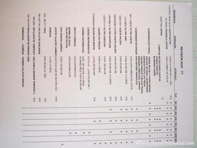

Tengo mi TT desde hace más de tres años, no suelo participar en el foro aunque leo con atención los mensajes. Mi TT es el 225 quattro de marzo del 2000. Últimamente he estado pensando en cambiarlo por un 350-Z que es un gran coche, pero he desistido porque para mí, me basta y me sobra con el TT y sobre todo, la tracción 4 te da una estabilidad y precisión que no se consigue con otro tipo de coches. Bien pues, ya que no lo voy a cambiar he decidido dedicarle más tiempo y he hecho en Excel una hoja de las revisiones necesarias e intervalos que quisiera enviar al foro para que entre todos se mejorara, pero me encuentro con el problema que al pasarla al post me descoloca las columnas. ¿Alguien sabe como pasarlo y que deje el mismo formato que en Excel?

Hola de nuevo a todos:
Como nadie me dice como adjuntar una hoja Excel, he hecho una foto del cuadro de revisiones y la adjunto para que la podais ver. Si encontrais algún error o podeis ampliar el cuadro, os ruego me lo digais para modificarlo.
Gracias a todos y Feliz Año Nuevo,
No entiendo mucho del tema pero los kilometrajes y las revisiones correspondientes las veo bien.
Otra cosa es que realmente le haga falta hacerle tantas cosas. Personalmente creo que si no notas nada raro, hay cosas que están de más. Yo le haré aceite cuando le toque, y correa cuando lo considere apropiado. Lo demás, en función de lo que se queje el nene. Por ejemplo, ahora noto que el embrague no va fino del todo. Lo estiraré un tiempo y ya se lo haré, pero porque veo que hay algún defecto, no porque le toque.
A veces somos un poco maniáticos con estos temas. Y a no ser que te sobre mucho el dinero, se puede ir tirando tranquilamente.
