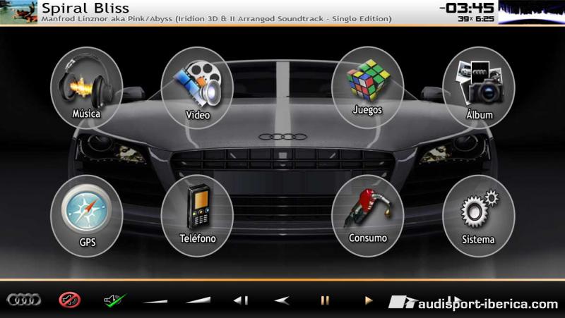

Earenas Publicado 24 de Diciembre del 2009 Autor Denunciar Publicado 24 de Diciembre del 2009 Bueno gente.... Pues sigo con el tema del soft me he puesto ha hacer un skin para el inav3 pues es mas o menos rapido... pero yo creo que al final me tirare a hacer yo mi propio soft para controlar todo pues mas o menos se como ahcer las cosas y la verdad, como no es para venderlo ni nada ... solamente para mi pues lo hare a medida.... os dejo una delanto de la main para el inav3... A ver que os parece... Saludos y felices fiestas a todos!!! Responder
