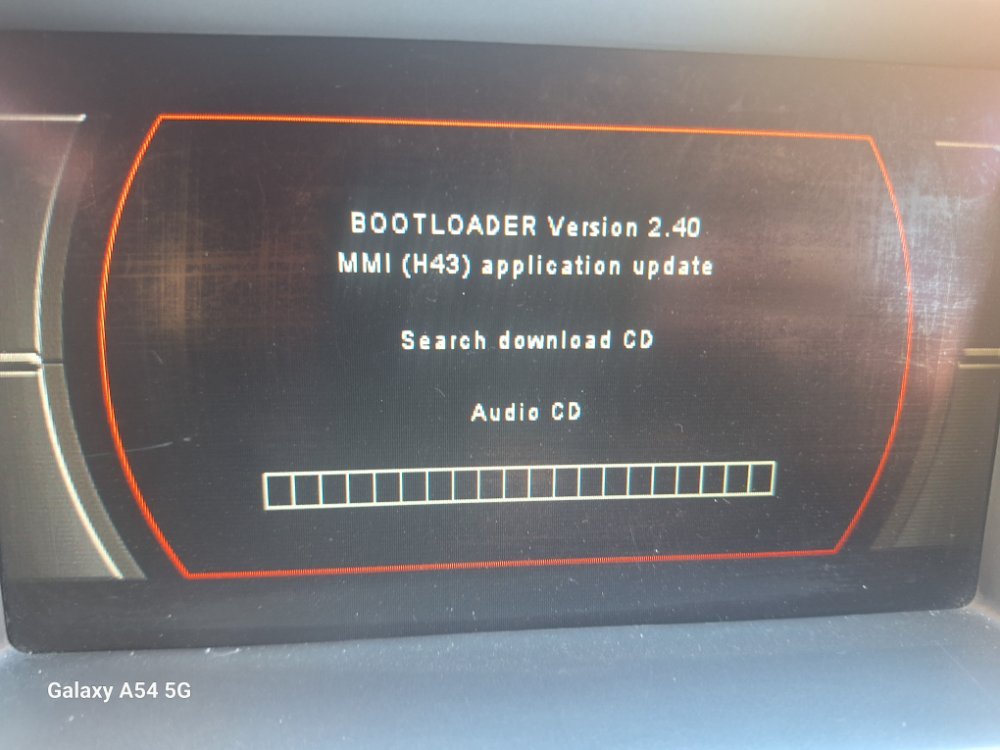

multi2.8 Publicado 13 de Febrero del 2019 Denunciar Publicado 13 de Febrero del 2019 En el menu oculto te salen los aparatos conectados comonla ultima imagen. Pichas el que quieres ver y te dira su actualizacion. En conce oficial cobrarte1200 euros es un robo. Nunca se estropea una unithead excepto si se moja. Que no suele serbel caso. Se pueden resetear, se pueden hacer bootloader. Pero nunca se rompen. Solo hayque saber codificar. Que ellos la verdad no saben mucho o no quieren saber. Algunas veces se le puede volver un poco loco el coche con alguna cosa, pero despues de algun arranque o dejandl el coche una noche el gateway el solo telo vuelve a poner solo. Nunca de verdad cuando os digan de cambiar esa pieza nunca la cambieis. Solo es codificar o actualizar. Si sesuelen ir son los cargadores de cd pero la mecánica de expulsar cds. Responder
multi2.8 Publicado 13 de Febrero del 2019 Denunciar Publicado 13 de Febrero del 2019 hace 14 minutos, multi2.8 dijo: Siento no haberlo leido antes. Pero no es ese el problema. Cusndo te sale "inicializando" es que el sistema lleva una version superior al que tiene el el cargador de cd. Por ejemplo has actualizado a 5570 que el cargador tiene que tener una actualizaciin "×" porque con cada actualizacion cada dispositivo sube a la suya. Y por lo que sea no te ha leido la del cargador de cd. Tienes que volver a pasarlos discos. Te diráque no tiene que actualizar el cd 1 pones el 2 y asi toda la secuencia. Hasta que te lo coge. No olvides feven el último te tiene que resetear el mmi si no no lo lleva a termino. Ese cargador para actualizar aunque no lo creas funciona. Y si lo sacas y lo pones en un mmi de version baja funcionaria tambien. Responder

Daniel. C Publicado 28 de Octubre del 2020 Denunciar Publicado 28 de Octubre del 2020 En 8/8/2020 a las 12:31, ximo@6 dijo: aunque sea mmi2g no valen los nuestros son diferentes, Hola buenas. Soy Dani. Veo que habéis ayudado a varias personas con el puñetero botoncito del menú oculto. Ayer compré un Audi A6 de segunda mano. Y no se me ocurre otra cosa que tocar el botón. Pantalla que no se apaga. Y a quitar el fusible. Busco en todos los enlaces para conseguir los discos . Desde la primera versión a las otras tres de actualización. He leído todo y le he dado a todos los enlaces... Y todos están cortados. He ido al concesionario y me dicen que me pase el martes . Son unas dos horas a 86€ casa una más IVA. Pero aún así no tienen ni idea si se solucionará. Alguien podría mandarme los CD? Me refiero los enlaces para descargar. Como si me paso por algún sitio y os lo compro . Estoy desesperado sin radio y no he disfrutado nada. Un saludo y muchas gracias. por cierto . Soy de sevilla . Y es el mmi 2g de un Audi A6 3000tdi . Muchas gracias de nuevo de antemano. Responder

ptolomeoo Publicado 20 de Abril del 2021 Denunciar Publicado 20 de Abril del 2021 On 4/9/2021 at 3:22 PM, charlymh said: Hola buenos días trasteando con el MMI e cometido el mismo error que otros compañeros y e tocado donde no debía y ahora tengo el MMI bloqueado pidiéndome el Bootloader Version 2.40 MMI (H43) alguien me puede echar una mano, gracias de antemano por todo. Estoy igual que tú, ¿has conseguido solucionarlo? ¿Hace falta la 2120 antes de los 3 CDs? estoy en modo pánico... Responder
