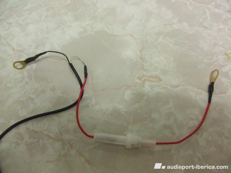

Freestylero Publicado 21 de Diciembre del 2009 Autor Denunciar Publicado 21 de Diciembre del 2009 ahora soldamos el portafusibles al cable blanco y al cable negro le ponemos tambien otra terminal Responder

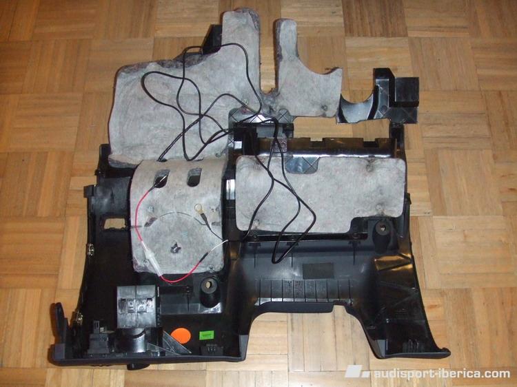

Freestylero Publicado 21 de Diciembre del 2009 Autor Denunciar Publicado 21 de Diciembre del 2009 finalmente la tapa de debajo del volante con el cableado ya por detras de la guanterita mañana ya montarlo y salir a dar una vuelta y probarlo si me acuerdo grabo un video con el movil q siempre queda un brico mas ameno,jeje Responder
Bully Publicado 21 de Diciembre del 2009 Denunciar Publicado 21 de Diciembre del 2009 Roberto, los que somos pijitos con el coche, y tú, si no me equivoco también lo eres y mucho, esos cables que se ven en la foto supongo que aunque después no se vea nada al ir todos tapados los ordenarás, encintarás, etc ¿no? Saludos y cuidadín con el frío que ahora estáis padeciendo, la carretera y los resfriados. Feliz navidad majo. Responder
Freestylero Publicado 21 de Diciembre del 2009 Autor Denunciar Publicado 21 de Diciembre del 2009 tu lo has dicho bully eso cuando vea la distancia final al bajar al coche mañana eso va recojidito y pasando por sitios especificos,jeje Responder

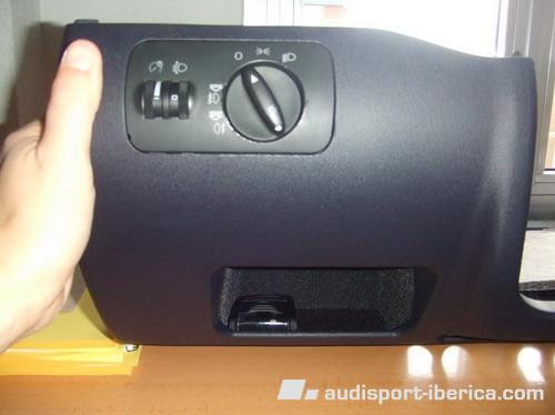

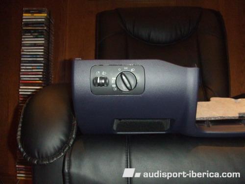

Freestylero Publicado 22 de Diciembre del 2009 Autor Denunciar Publicado 22 de Diciembre del 2009 aprovechando q hasta medio dia no pondre la carcasa esta mañana he pintado un poquillo el mandod e luces q tenia unos huecos blancos por dodne escapaba la luz impresionantes,jeje ahora a secar... foto del antes y el despues Responder
