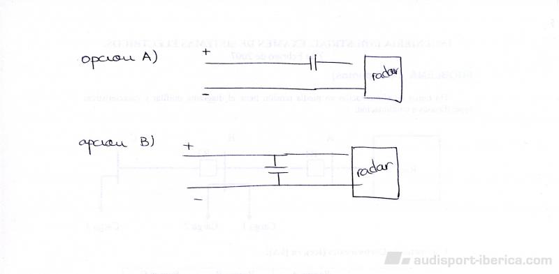

queroseno Publicado 23 de Diciembre del 2009 Denunciar Publicado 23 de Diciembre del 2009 me valdrian dos opciones opcion1) algo q almacene corriente para q cuando paso la llave de fase 1 a 2 no se quede sin alimentacion el aparato opcion 2) algo q haga q en fase 1 cunado ya le manda corriente todavia no se encienda espere unos segundos, asi me da tiempo a poner fase dos sin q haya dos reinicios Buenas, pues creo que te valdria poner un condensador electrolitico radial de una capacidad considerable para que almacene corriente, pero eso lo tendria que corroborar algun electronico del foro por si es posible. S2 Responder
Freestylero Publicado 23 de Diciembre del 2009 Autor Denunciar Publicado 23 de Diciembre del 2009 (editado) solo se corta la corriente en el momento q paso de primera a segunda fase d ela llave que debe ser menso de un segundo si consigo algo alamacene corriente para no perder la continuidad ese segundo estara perfecto eso q dices puedo comprarlo en una tienda de electronica?? como donde compre el portafusibles aereo?? por si sirve de ayuda decir q el aparato trabajo en DC (corriente continua) Editado 23 de Diciembre del 2009 por Freestylero Responder

Freestylero Publicado 23 de Diciembre del 2009 Autor Denunciar Publicado 23 de Diciembre del 2009 queroseno como deberia colocar ese condensador en serie en el lado positivo o en paralelo Responder

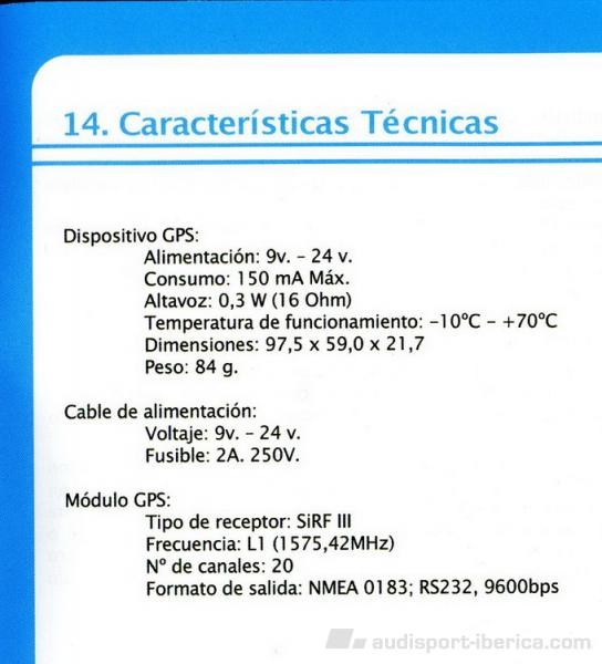

Freestylero Publicado 23 de Diciembre del 2009 Autor Denunciar Publicado 23 de Diciembre del 2009 las especificacines del aparato por si ayudan son estas Responder
queroseno Publicado 24 de Diciembre del 2009 Denunciar Publicado 24 de Diciembre del 2009 queroseno como deberia colocar ese condensador en serie en el lado positivo o en paralelo Hola, es la opcion B, positivo y negativo, sobre todo cuidado de no invertir la polaridad del condensador. Responder
Freestylero Publicado 24 de Diciembre del 2009 Autor Denunciar Publicado 24 de Diciembre del 2009 vale entonces conexion en paralelo y cuidado con la polaridad que si no peta le dire al de la tienda q necesito un condensador q me aguante para ese aparato un segundo q creo es lo q me corta al pasa de fase 1 a fase 2 Responder

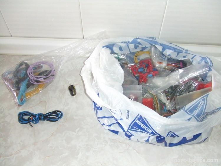

Freestylero Publicado 24 de Diciembre del 2009 Autor Denunciar Publicado 24 de Diciembre del 2009 asi es un dia de navidad en mi casa,jaja aqui he comprado el condesador y voy a hacer las soldaduras para bajar al coche y probar si de esta capacidad me vale,jeje Responder
